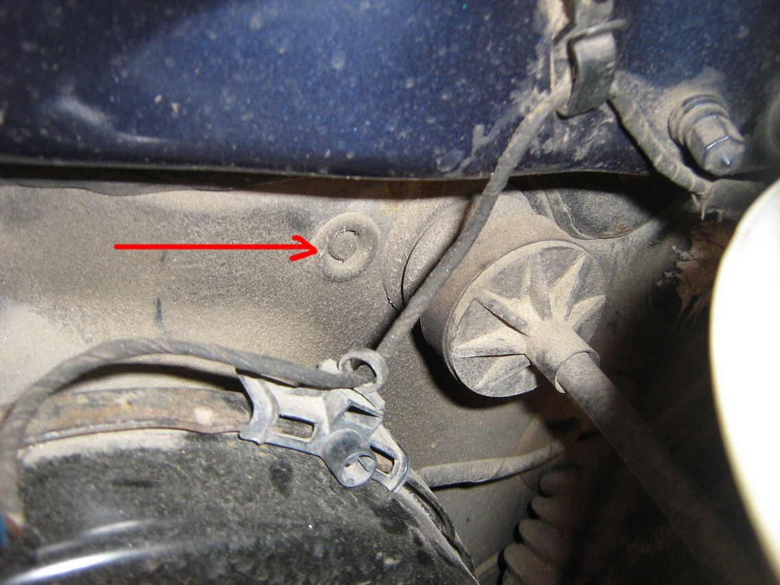

eu am facut asa. Am tras firele pe sub aripa apoi am venit cu ele pe la dopul de cauciuc din stalp si am continuat in interior pe sub pragul de plastic si fata din spate pana in portbagaj. Firele se observa la stalp doar cand deschizi usa atat, in rest sunt mascate complet. O sa iti fac poza maine ca sa vezi. M-am gandit la toate solutiile, am cautat sa dau gauri dar asta a fost cea mai potrivita si simpla.
Cablurile RCA le-am tras tot pe sub ornamentul interior din stanga si pe sub prag. Ca sa iti faci o idee despre ce vorbesc cam asa arata. Maine o sa iti fac poza si la interior ca sa vezi clar cum am facut.

salut, ms de raspuns. astept pozele sa vad mai exact pe unde ai bagat cablul din compartimentul motor in "cabina soferului" :)) . deocamdata cred ca e destul alternatorul pe care il am (70), statile nu sunt puternice e un mac audio care alimenteaza 2 boxe ovale jbl la 2 ohmi 100wrms/canal si o statie GZ la 500wrms la 2 ohmi care trebuie sa-mi vina. cred ca e deajuns sa alimenteze, oricum nu cred ca va merge muzica la maxim non-stop :D si cablurile pe care le-am pus sunt cam mari da nu se stie cand o sa vreau sa schimb cu ceva mai puternic si iara sa schimb cablurile asa macar stiu ca am facut o treaba buna :)

Sper sa intelegi din poze. Le poti aranja mai bine pe sub aripa. Eu nu am avut timp sa le fac ca lumea. In principiu nu ai decat 2 fire :P de tras pe acolo si inca un + de la cd-player.
Firele nu sunt atinse nici de usa, nici de capota. M-am gandit la o gramada de solutii, ma gandeam sa desfac bordul si sa dau o gaura, iesea mai frumos dar si cat timp pierdeai :P. pe putin 2 zile si daca se intampla ceva, sa iti pocneasca vreun fir aveai o groaza de desfacut. Se vede cam urat cand deschid eu usa dar nu ma incomodeaza cu nimic :icon_thumright:. E cam taranesc ar zice unii dar na ... fiecare cu ce il duce capul.

ms untouchablle pentru poze. din cate vad ai cablu de 35mm2, eu am de 50mm2 o sa fac incercarea sa vad daca intra p'acolo. gaura aia pe unde ai bagat cablu spre bord aia nu era pentru scurgere apei ? :| la mine la fiecare ploaie curge apa p'acolo.

da pe acolo curge apa dar la mine am pus o garnitura de cauciuc si nu intra strop de apa. Poti pune si silicon. Practic am gaurit dopul ala cu un burghiu, am tras cablurile prin el si am pus si garnitura din cauciuc. Fara grija, daca sti sa le faci nu o sa intre apa :P.
Poti sa tragi fire si prin locasul special pentru cablajul antenei (modelul cu antena pe aripa) .

smokey, masina ta are si trapa? daca da, e normal sa iti curga apa pe acolo, pentru ca pe acolo se scurge apa de la trapa. In concluzie, daca ai trapa, cauta un dop de plastic prin compartimentul motor, il gauresti si bagi firele pe acolo, eu asa am facut numai ca nu am aparat foto la dispozitie momentan sa iti arat pe unde le-am bagat eu (si e mai estetic putin).

poti sa intri in habitaclu pe la capacelul asta din poza, si deasupra la pedalier va trebui sa dai jos plasticul sa poti sa il asezi cum trebuie ,
eu am dat jos si plasticul de pe stalp, ala unde e pozitionat si manerul pt capota si l-am bagat pe dedesupt si si va mai trebui sa dai jos si plasticul de la prag
Cand am montat statia la mine nu stiam de capacelul ala :D , si am bagat cablul pe aici , am gaurit un pic cauciucul ala si pe urma am pus un pic de silicon sanitar si nu am nici o problema cu apa sau alte chestii :)
exact cum ti aarata ghita mai sus acolo tre sa fie dop eu nu am mai avut dopul acolo si am tras firele cu usurinta.iauntrul masini iasa exact langa pedala de ambreiajsi de acolo tragi firele pe sub mocheta si direct in progarul de plastic din interior si apui le duci in portbagaj fara nici o problema.bafta.
Cand am montat statia la mine nu stiam de capacelul ala :blah: , si am bagat cablul pe aici , am gaurit un pic cauciucul ala si pe urma am pus un pic de silicon sanitar si nu am nici o problema cu apa sau alte chestii :)
Nici ca am vazut dopul ala acolo. Ha ha ... maine ma apuc de munca :D. Mersi fain !

metoda lui ghitza86 ar fi cea mai buna. pe la antena nu prea merge ca e prea gros cablu si pe langa aripa cum a spus untouchablle.. tot asa e prea gros cablu de 50mm2 sa-l strecor.
Multumesc baieti ! sa treaca ploile si ma bag la lucru :) app nu serveste la nimic dopul ala din metoda lui ghitza86 ?
