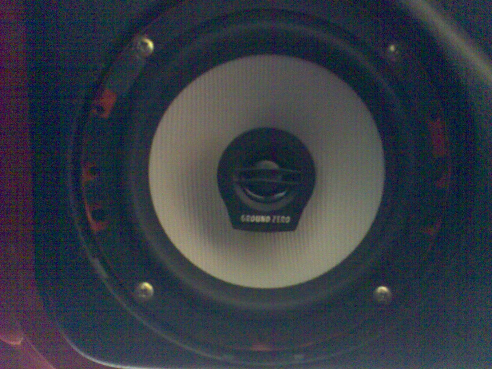

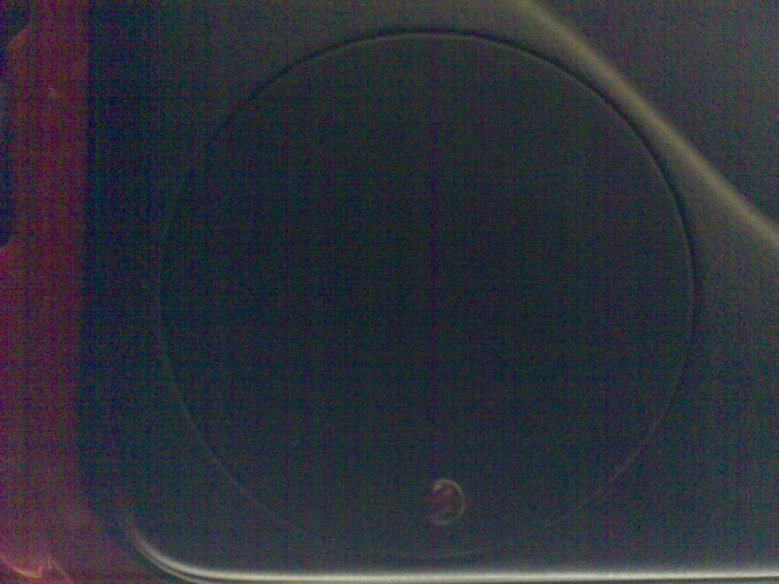

sper sa nu mai fi intrebat!!!! este cineva care a montat difuzoare in usi pe golf si eventual care ar fi acele boxe sau marimea exacta(16,5) dar sa se potriveasca si capacele acelor boxe in usa??? ca eu am gasit niste boxe dar mama masii ca mereu capacele nu vin exact !!!!!
poze,link,pret....s.a.m.d
va multumesc
Montezi difuzoarele noi si lasi grilele originale, cu ce te incurca?
Uite si poze
la mine masina nu a avut boxe decit in bord iar capacele care sunt in usa nu merg puse peste difuzoare !!!!
Pai daca nu poti sa le potrivesti pe cele noi, mergi la dezmembrari si gasesti 2 care nu sunt pline (ca asa ma gandesc ca ai tu). Un cunoscut si-a pus dif-uri in usi, pana atunci nu avea, nu a stiut ca grilele sunt pline si nu trece sunetul mai deloc, a mers de 2 ori cu dif-urile la magazin ca nu sunt bune, la magazin mergeau, cand le punea pe masina erau varza, asta pana si-a dat seama ca grilele sunt problema si nu difuzoarele. Am vazut ceva difuzoare pe la domo, flanco, care erau mai simple si la fel si grila, foarte simpla (un plastic pe margine si toata din sita), trebuie sa cauti atent (JVC, Pioneer, Blaupunkt), cumva, cumva trebuie sa gasesti ceva sa se potriveasca.
Bafta
Numai bine
cred ca cel mai simplu sa caut 2 capace gaurite la dezmembrari !!!
