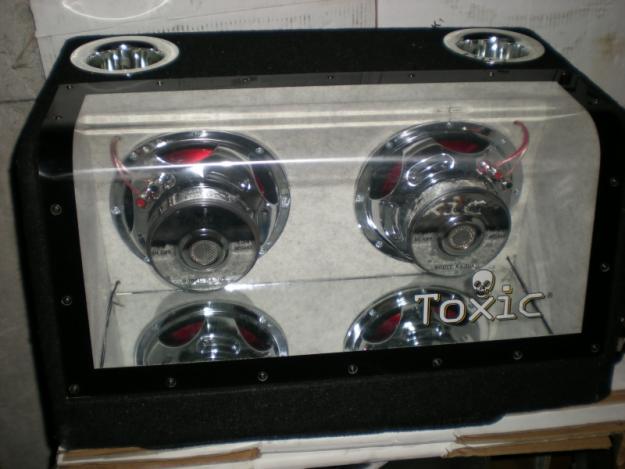

Salutare, interesant ce ai facut, alex. A I C I gasiti amplificatoare, asta daca sunteti interesati, sincer nu cunosc firma asta, aveti idee daca e ceva de ele? Ma bate gandul sa imi iau un ampilficator de acolo (al 4-lea de sus in jos), ma bazez ca pot face rost pe bani putini de la o cunostinta, de un subwoofer identic cu cel din imagine (toxic 2 x 150w). Ce ziceti? Oare fac pereche?

conteaza foarte mult specificatiile amplificatorul ce putere are cat are in punte pentru ca subwoofer-u se leaga in punte sa dea calumea in el si cum u ai doua subwoofere trebuie un amplificator potent

De amplificator nu stiu nimic , insa woofer ca acela am vazut pe un BMW al unui prieten , decat ca era de la SAL , dar identic, se auzea foarte foarte bine . Cu amplificator separat desigur(Blaupunkt).
Ovidiu, alex, subwoofer-ul e ok, l-am avut pe o statie de camera, am facut o disco intr-un bar si am legat sub. asta la statia cu pricina (o sony 4 x 65 w .... asa ceva, oricum pana in suta), un bas de am crezut ca , cade rigips-ul pe noi. Problema e ca pe site-ul ala am cam vazut chinezarii cu tona si asta mi-e mie, mai bine dau un ban pe una second si is mai linistit (in oras am gasit magnat 2 x 100 w la 50$), chiar nu stiu, nu eram atata dupa de-astea dar simt ca trebuie s-o fac si pe asta :)
