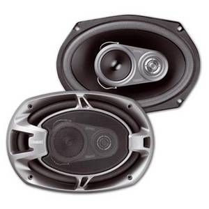

Buna...am nevoie si eu de putin ajutor...vrea sa imi iau niste dif pt partea din spate(nu usi) ovale...mentionez ca as vrea ceva sa am un bas acceptabil in masina fara amplif...ce imi recomandati ? marca..ceva modele...ca si pret vreau sa ajung undeva la 250 ron.
Eu ma gandeam la acest model.
Multumesc anticipat.
Eu iti recomand acestea:

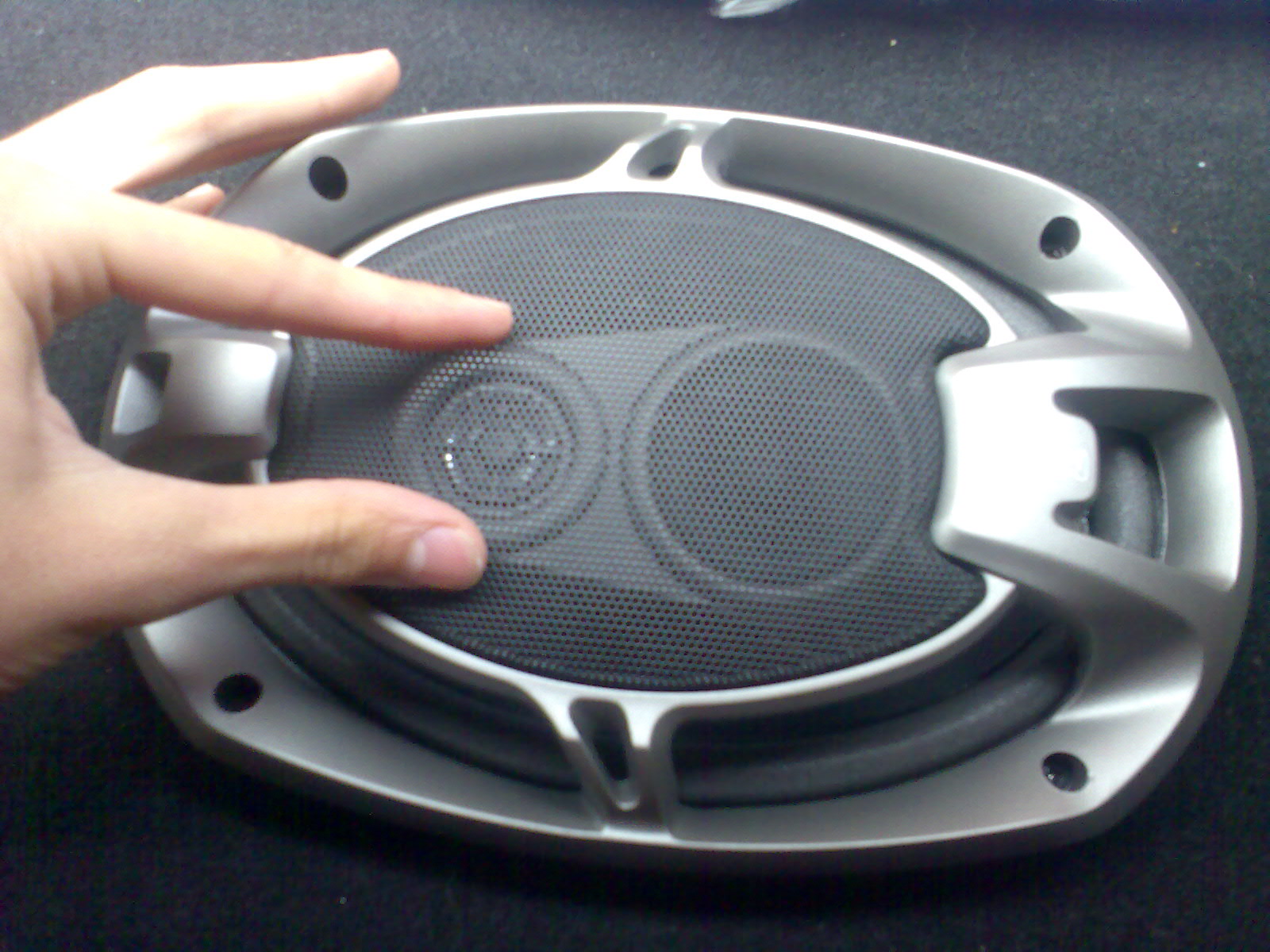

Uite astea sunt ale mele, dar iti spun ca pioneer alea de mai sus suna mai bine ca ale mele. Sunt si putin mai scumpe. Eu le-am luat noi, aduse din germania la 50 euro, au 2 ani. Numai bine
M-am grabit si am aiurit pozele ...

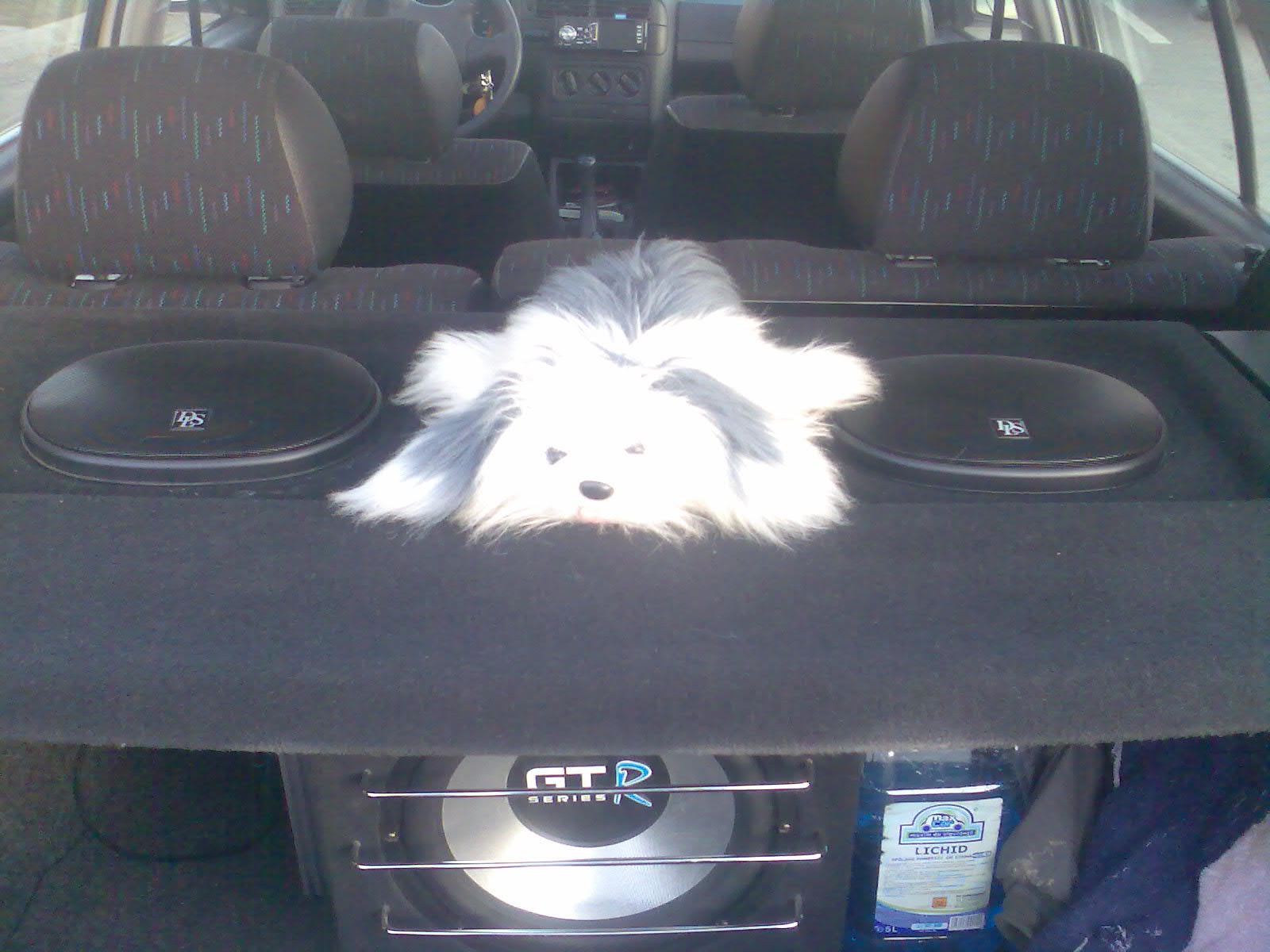

revin si eu cu un mesaj. Din dorinta de a avea un sunet mai bun am schimbat difuzoarele 6x9 inch de pe spate, Sony Xplod cumparate de la Domo cu unele InPhase de pe Beloud.
Pot spune ca sunt unul din cei care si-au luat cea mai mare teapa. Am comandat difuzoarele Vineri si au sosit Luni. La primirea coletului totul era in regula, sigiliat corespunzator. Problema a fost ca atunci cand m-am apucat sa le montez am observat pe una din site niste zgarieturi asa ca m-am uitat la difuzor si am constatat ca membrana de cauciuc de pe margine era sparta in mai multe locuri asa ca am sunat inapoi la Beloud, au fost foarte draguti si mi-au zis sa trimit difuzoarele inapoi ca acum s-au mutat si a fost o problema la magazie. Bun. Mi-au trimis alte difuzoare, unele mai bune cica, au venit, le-am montat, arata frumos dar se aud ,, ca dracu ``, baraie daca le dau la 26 (volumul). Cd-player-ul este un Kenwood. Fata de Sony-urile mele e o diferenta de putere de 40 de W in plus, desi la Sony dadeam volumul la 30 si nu baraia nimic. Le-am pastrat si o sa merg asa cu ele, chiar daca basul se aude urat. Asa ca mare grija de unde cumparati :|. Eu am dat 320 de lei pe ele si m-a atras descrierea pe care o pun ei ... SF :cool:.

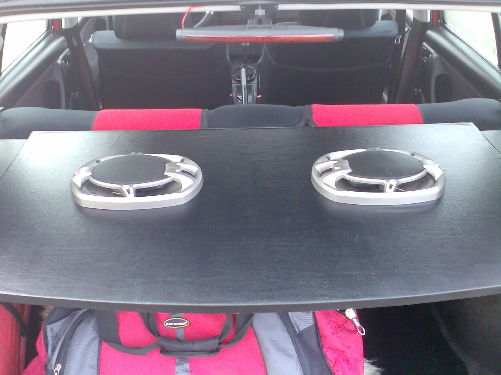

am si eu o mica intrebare legata de schimbatul difuzoarelor din spate la vento. cum fac sa decupez tabla de sub luneta ca sa pot sa imi pun difuzoare mai mari. gaurile din fabricatie sunt de de 13 cm cred, iar mie mi-ar trebui sa le fac de 16.5 cm :icon_thumright:
Modificat de omu_negru84
Cu un fierastru pendular.
n-am. o sa incerc cu o masina de gaurit si un fierastrau manual da nush daca am vreo sansa
Modificat de taz21
Nu mai da quote la mesajul anterior

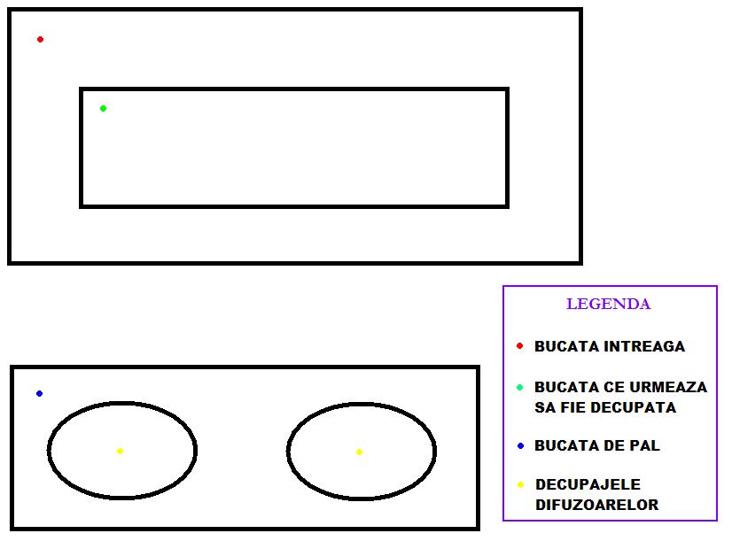

Salutare, omu negru84, ideal ar fi sa decupezi mai mult si sa pui o placa din lemn, tapitata frumos, pe care sa o decupezi inainte sa o montezi si asa ai avantajul ca prinzi bine si difuzoarele si lucrarea va fi mai eleganta, poate si cu batai de cap mai putine. Cu flexul poti lucra linistit din portbagaj, decupezi o portiune mai mare si mergi la un atelier de tamplarie, cu 20 ron iti face o bucata de pal, ceva si iti si decupeaza pentru difuzoare, de tapitat o poti tapita tu linistit. Materialul poate fi: musama sau mocheta; ieftine oricare, mai ales ca nu e suprafata mare si ca adeziv poti folosi aracet sau prenandez. Numai bine.
Modificat de DEY_tm
La mine pentru dacie miau cerut astia sa-mi dea 2 gauri pentru boxe 100 ron acum un an. Cu flexul nu poti sa dai gauri rotunde cel putin eu nu am reusit. Eu am dat gauri cu burghiul din aproape in aproape (maxim 1 cm) dupa care am taiat cu flexul un x in centru iar cutele respective au ceda , dupa care le-am polizat cu un cap pus pe masina de gaurit, au iesit ok dar e o munca titanica.

Pentru omu negru84, revin cu o schema sa-mi exemplific spusele de mai sus, mai simplu de asa nu cred ca se poate (asta sa si arate bine, pentru ca garantez ca daca imi urmezi sfatul nu o sa-ti para rau). Numai bine
