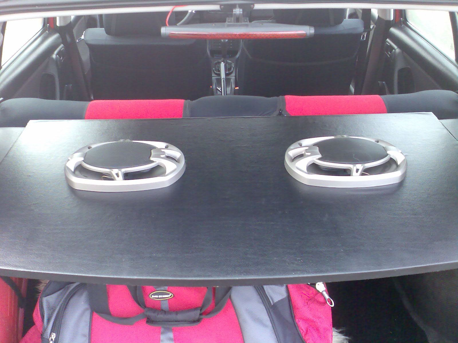

am si eu o intrebare....cum pot monta niste boxe ovale pe golf 3 variant...dificultatea fiind faptul ca polita din spate e gen "acordeon" si e din cauciuc....
Salutare, Gzenn, iti faci tu singur una din pal, eu asa am si e si rezistenta si arata bine si suna bine. Iti trebuie o bucata de pal (nu stiu exact cat de groasa, 1.5 - 2.0 cm), poliadez (0.5 l), piele ecologica/sintetica/musama sau mocheta (~ 3 m), foarfece, un fierastrau pendular si doua maini dibace. Eu asa am facut la golfuletul meu, cred ca tot aia e si la variant (doar ca e mai mare). Bafta, uite si niste poze.

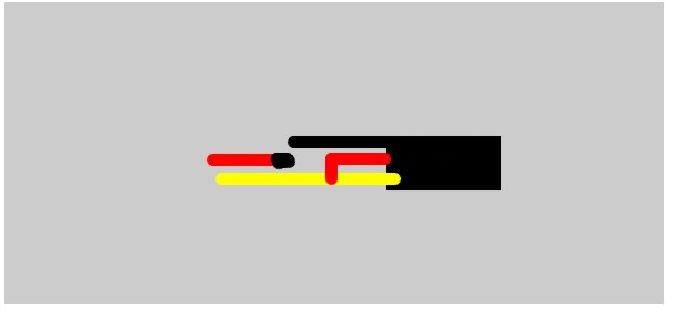

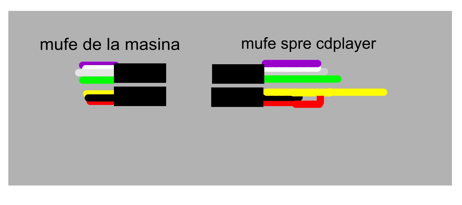

revin cu inca o problema ... :) nu am avut firele trase in spate in usi ... am reusit le`am tras ...totul ok ...dar a aparut alta prb ... cd`playeru nu e pe direct ... (adika trebuie cheia in contact) .... si ... prb ce a aparut acum 1 zi k ... se opreste cd`playeru ... cand misc de cheie ... intrebarea mea e ....oare la contact acolo e legata masa cu cd`playeru .. sau plusu ? ce dumnezeu sa`i fac?
Cand bagi cheia in contact ii da un + la cdplayer , probabil e defect contactu , mai intai da jos cdplayeru si verifica alimentarea ""+ permanet" (galben) sau masa sa nu se miste mufa la cdplayer
daca nu e de la mufe ca sa nu mai ai treaba cu contactu poti legi firul rosu cu galben( la firele ce pleaca din cdplayer) :)
poi nu`m pleaca fire din cd`player e mufa ... firu ala galben e si in firele alea de la mufa din masina ce vine in cd`player?
cam asa ceva daca intelegi :icon_thumright:

poi aia incercam sa iti explic
am mufa aia ce vine din masina si la cdplayer e mufa pe el. .... in el nu se vad firele intelegi ?

atunci ar trebui sa faci asa ceva
dar trebuie sa verifici pe care din fire ai tot timpu +
si ala care il intrerupi il izolezi ( ca in desen cu firu rosu )
