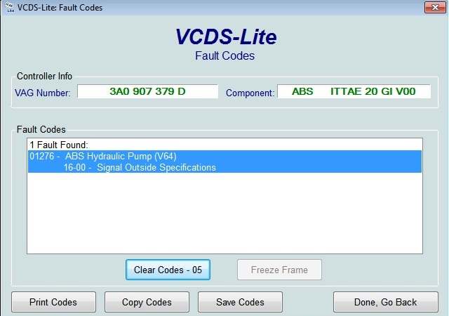

are cineva programul vagcom care sa fie functional pe windows7? ce am eu nu merge pe windows 7.
hai ca pana la urma am rezolvat. asta este eroarea pe care mio da. din ce am citit pe net ar fi modulul de abs. cineva a zis ca a scos borna de la baterie si si-a revenit. o sa fac si eu incercarea asta ca sa vad ce se intampla.

am citit pe net ca la eroarea asta ar fi problema cu partea electrica a abs-ului, ca s-ar intrerupe circuitul pe placa de baza a abs-ului.
