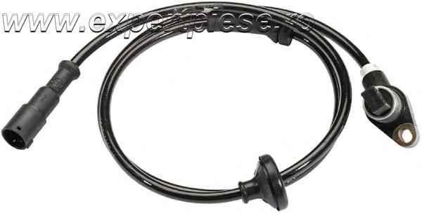

Stie careva cum se ajunge la mufa senzorului ABS de pe spate?
Ai doua mufe la fiecate senzor,una este sub banchete spate iar cealalta in spatele tamburului,este chiar pe senzor.
Multumesc de raspuns,
Trebuie dat jos tamburul ca sa ajung la acea mufa?
Nu,o gasesti in spatele tamburului.
  On 01.07.2013 at 7:47, mihai15mai a scris:
  On 01.07.2013 at 17:38, mihai_mihai a scris:
  Senzorii de pe spate nu au mufa la roata au cablul direct din ei, mufa au numai sub bancheta. Din vag vad ca ai eroare pe fata dreapta, nu pe spate.
