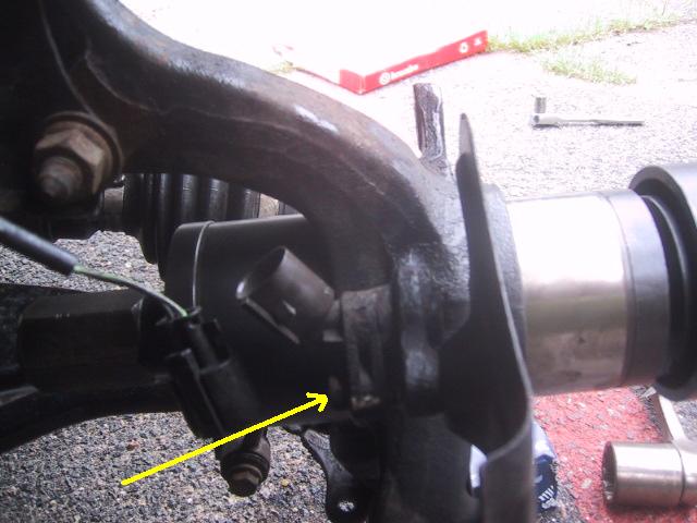

Cautand senzor rotatie (ABS) la dezmembrari, am tot auzit ca se da numai impreuna cu fuzeta. Cica "daca il demontezi, se rupe". Ce anume se rupe? senzorul sau fuzeta? (Scuze daca pun intrebari stupide). Al meu fiind defect, trebuie sa-l inlocuiesc. Nu as vrea sa schimb si fuzeta, ca nu are rost... dar sa nu am probleme la demontarea senzorului vechi :)
Se desface un singur surub (sageata)
de obicei este intepenit. Senzorul se rupe nu fuzeta. Un senzor nou pt. acest tip de masina este intre 20-50 eur (problema este la gen. anterioare unde 1 senzor orig este 100-120Eur :D ). Iti recomand ATE care este in jur de 35-40 eur.
L-am schimbat. La service (din motive obiective: praguri, senzor intepenit etc). Am lasat pe altii sa se chinuie. Am gasit ieftin (60 RON) NOU marca Topran.
