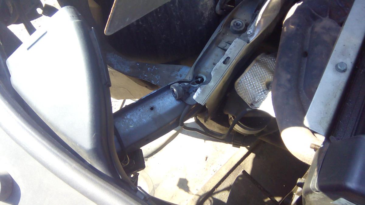

Salutare.recent am avut un accident cu passatul meu.nu eu am fost de vina.as vrea sa stiu daca as mai putea repara masina in starea in care este.unii spum ca da, altii ca nu...daca ma puteti ajuta cu niste sfaturi.multumesc.
post-120456-0-05187000-1429892614_thumb.
post-120456-0-41515900-1429892628_thumb.
post-120456-0-91564700-1429892639_thumb.
post-120456-0-87811700-1429892650_thumb.
