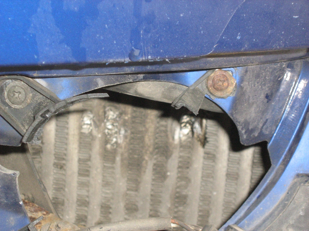

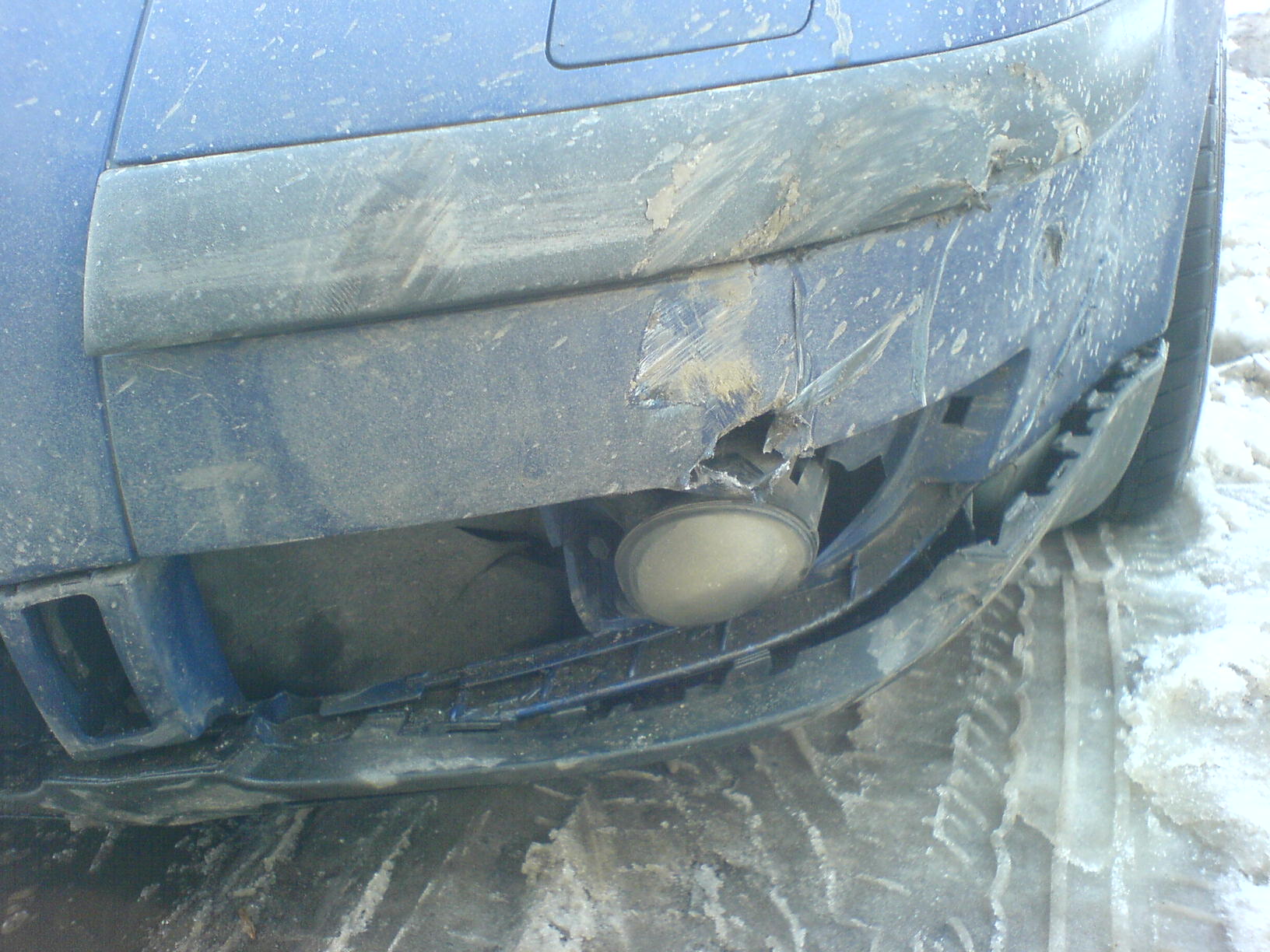

HEEELP, am lovit acum 2 seri un caine comunitar.....la prima vedere era doar proiectorul de ceata spart, grila de la proiector bara un pic ciobita spalatorul de faruri nu mai statea cum trebuie, nimik important, doar partea estetica era ruinata, am ajuns la politie mi-am luat dovada si tot ce trebuia pt casco, si cand sa plec spre casa am simtit ca motorul nu mai trage nu nimik, mai puturoasa masina k o dacie, m-am dat jos si am vazut k proiectorul mi-a atins un radiator care se ala in spatele lui, era o mica pata de ulei acolo, ulterior am aflat k e radiatorul de la intercooler. Ce pot face sa il fac sa nu mai piarda presiune pana dupa sarbatori cand ajung cu masina la casco sa imi refaca paguma, HEEEEELP me sunt disperat rau, am nevoie urgenta de a ma deplasa cu masina...
am atasat o poza sa vedeti si voi cum arata paguba
pai depinde de fisura. daca nu e asa maricica poti incerca sa bagi prafuri speciale pentru radiatoare care astupa fisurile. repet, depinde de fisura, cat e de mare.
pai ce praf sa bag k e pe circuit de ulei, nu de apa.......exista praf si pentru circuit de ulei???
Care circuit de ulei, in intercooler circula AER. Uleiul de acolo nu trebuia sa existe. Solutia: schimbarea radiatorului sau anularea lui, dar nu stiu efectele asupra temperaturii aerului in admisie dupa turbo.

pui o teava intre cele 2 capete ale radiatorului (pe care-l scoti)
acuma iarna sigur nu o sa ai probleme
si rezolvi pana la vara
