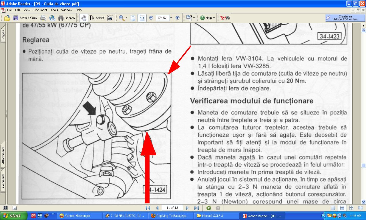

Eu am ridicat-o pe cric pe parte dreapta ca sa vad de unde provine o bataie pe care nu o depistez (cand iau viraj stanga se aude ca si cum ar fi un rulment spart si se incaleca) si am dat peste altceva. Planetara pe dreapta are la intrarea in cutie ca un con...eh...acel con are joc si tot la fel se aude ceva inauntrul lui. Asa trebuie sau din cauza aia am si acel zgomot?
ATASEZ SI O POZA CU ACEL CON DESPRE CARE VORBESC
