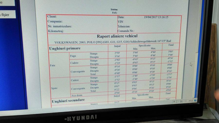

Salut!
Acum 2 zile am schimbat tot ce tine de bucse + directie pe fata la golf 4 1.9sdi din 2000. In urma schimbarii pieselor, pe drum drept masina tragea timid dreapta iar in viraj maxim stanga se auzea mai pronuntat zgomotul de la servo (fata de inainte).
Astazi am fost sa reglez unghiurile la un service specializat.
Abaterea citita pe aparat era destul de mica dupa spusele mecanicului....a reglat un pic pe fata si a zis ca e ok acum...tot...desi pe aparat erau in continuare marcate cu rosu anumite unghiuri...nu prea am inteles care si cum.
Masina acum intradevar nu mai trage dreapta dar zgomotul mai puternic de la servo a ramas in viraj stanga....
Am primit o fisa pe care o sa o atasez.
Va rog daca aveti cunostinta si puteti interpreta datele primite sa stiu daca rezultatul este bun sau trebuie sa merg in alta parte sa refac unghiurile....
Multumesc anticipat!

Cum vi se par valorile dupa ce am facut geometria? A facut geometria pentru ca imi tragea masina putin stanga si trebuia sa tin volanul nealiniat pentru a merge drept, lucru care s-a si remediat.
Modificat de mihaibzgica
