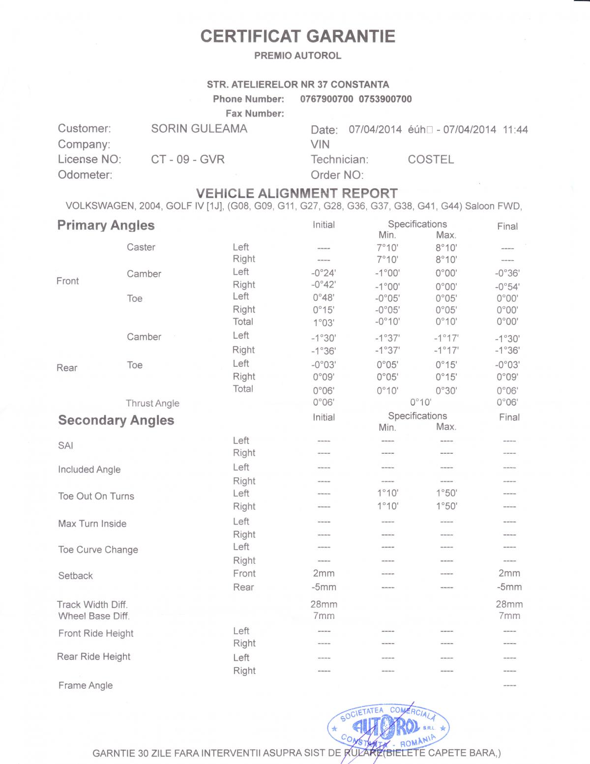

referitor la fisa cu geometria lui silviuc1981 nu mi se pare ok ce spui tu andrei, adica ce ai incercuit cu verde referitor la rotile fata. Da e ok stanga fata dupa reglaj dar la masuratoare/inainte, este sub valoarile optime(deci rosu  :D ), iar dreapta fata nu era in regula la masuratoare si dupa reglaj este si mai prost(deci iar rosu :D ), nu?.
iar spate stanga avand in vedere ca e vorba doar de 3 minute diferenta sa zicem ca putem trece peste deocamdata.
..acum ma bag si eu cu masina mea si postez o poza cu fisa de la ultimul reglaj: masina merge drept, fara cauciucuri tocite, dar volanul stramb(spre dreapta) si ma enerveaza atat pozitia cat si faptul ca nu revine totdeauna la pozitia de drept in mers a masinii(acel feedback lipseste).
astept o parere de a ta andrei. si mai revin :tuktuk: .

@wolfalex
Daca excludem cauciucuri cu greutate diferita stinga-dreapta si cu diferente de diametru (se intimpla chiar si cind sunt noi), problema poate veni de la geometria pe spate. Nu stiu daca se regleaza, la mine se regleaza si am avut aceeasi problema. Fata perfecta, volan intr-o parte, rezolvat de la geometria spate.
Problema a aparut dupa o reconditionare a casetei de directie, pe urma schimb suspensie fata, nu era asa deranjant la inceput, n-am stiut ce sa fac si cum. Asta a fost demult, iar masina merge cum am spus mai sus, bine, fapt care m-a determinat sa nu merg inapoi la service sa ma plang(singurul lucru pt. care am fost inapoi, era directia/volanul prea greu, stransese acea bucsa de teflon din caseta prea tare).

Nu este reglabila partea spate la mine.:/

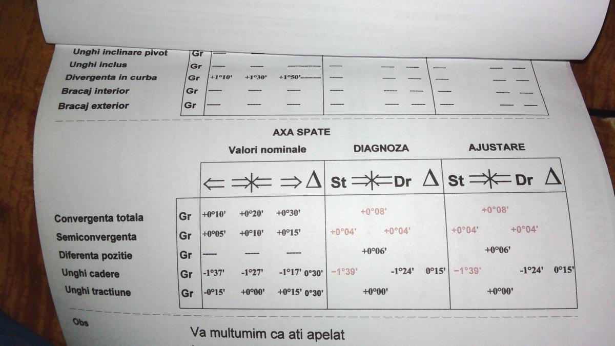

Azi mi-am facut si eu o geometrie la roti. Din pacate nu mi-a iesit foarte bine puntea spate.
Atasez o poza cu concluziile
Mecanicul zice ca nu e o problema mare pentru ca la ce diferente(mici) sunt nu crede ca e cazul sa ma ingrijorez, ca nu se va intampla nimic notabil gen cauciucuri uzate neuniform s.a.m.d.
Voi ce parere aveti?
Oare nu se poate cumva remedia? Eventual vreun reglaj ceva...
Am inteles ca se poate incerca vreo realinire a puntii din suporti.
post-90344-0-43704300-1396899470_thumb.j
las-o asa
la platforma G4/Bora/ octavia tour am vazut destule masini noi care din fabrica erau in afara parametrilor pe puntea spate (fixa)
