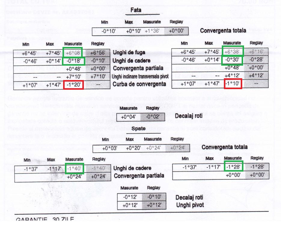

Astazi am facut o geometrie intrucat imi ramanea aprins in mers martorul de la ESP..
Dupa reglaje am constatat ca roata dreapta era oarecum tot "in afara cadranului verde" al computerului..mecanicul a zis ca atat se poate face si ca e in parametri....martorul din bord s-a stins dupa reglaje..dar totusi, ma puteti ajuta cu o parere despre rezultate ? Nu ma pricep sa le interpretez, am facut un upload al fisierului cu rezultate..
Ce parere aveti despre felul cum stau lucrurile acum, dupa reglaje ? Multumesc.
reglaje directie.pdf
Convergenta este o idee in afara parametrilor.
Nu sta volanul putin intr-o parte?
cu verde e in regula (in parametrii), Cu rosu in afara parametrilor
post-17228-0-39551200-1392922296_thumb.j
PS caderea stanga spate este un pic in afara parametrilor, dar fiind punte fixa, nu ai ce regla acolo, asa ca de aia am trecut-o asa
Modificat de andrei_221
Multumesc Andrei..dah, sta putin volanul intr-o parte, dar inainte de reglajele facute statea mai tare...mai e si un mic joc in caseta (normal am inteles la o masina de 14 ani) si m-am gandit ca poate si din acest motiv nu poate fi totul perfect ...dar asta e doar explicatia mea :)
Care ar fi totusi explicatia pentru zona in chenarul rosu marcata de tine ? Si de ce in coloana Reglay aferenta Curbei de convergenta nu se regaseste nici o valoare la fel ca la celelalte unghiuri ?
Ma poti  ajuta sa inteleg cum se citesc....deci ce e in coloana ”Masurate” sunt valori initiale, existente inainte de reglaje ?  In coloana Reglay sunt valorile cu care s-au facut ajustarile fata de coloana ”Masurate” sau sunt valorile finale ?
Multumesc mult.
Crezi ca e cazul sa refac geometria la alt service ?

Multumesc Andrei pentru faptul ca ai marcat ce e OK si ce nu ..dah, sta putin volanul intr-o parte, dar inainte de reglajele facute statea mai tare...mai e si un mic joc in caseta (normal am inteles la o masina de 14 ani) si m-am gandit ca poate si din acest motiv nu poate fi totul perfect ...dar asta e doar explicatia mea  :)
Multumesc mult.
