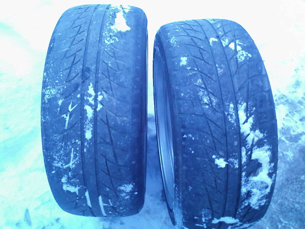

Am si eu o nelamurire,anul trecut cand am schimbat rotile de vara(17 jante aliaj) cu cele de iarna(16 tabla)am observat ca caucicurile sunt aproape linse pe exterior si interior pe ambele parti.Care ar putea fii cauza?Banuieli ce am eu ar fi.
1.Presiune slaba in pneuri,le lasam un pic mai moi sa nu scuture asa de tare
2.Unghi de fuga?
3.jantele fiind j8 cauciucurile stau un pic cam "'intinse'',dar in cazul asta ar fi trebuit sa sa uzeze la fel si cele de pe spate,cea ce nu sa intamplat
4.difera unghiul de fuga de la 16 la 17?
Am pus si o poza,cand au fost puse au avut uzura egala
post-43313-0-32081000-1331443989_thumb.j
Presiune scazuta, clar.
ce presiune sa bag 2.2?
Cat zice producatorul. Sigur ai pe capacul rezervorului presiunea recomandata. Si da, sunt tocite de a presiune scazuta. Daca aveai presiune prea mare se toceau pe mijlocul cauciucului.
din fabricatie am avut jante de 15,cred ca difera
Stiu aia la vulcanizare ce presiune sa-ti bage ca au ei tabele acolo. Daca nu, poti sa cauti si tu pe google presiunile normale de umflare a pneurilor si iti alegi de-acolo. Sau te uiti la vreo cupra cu jante pe 17 si iei valorile de-acolo:)

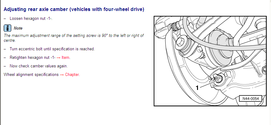

Am cautat informatii dar nu am gasit in legatura cu reglarea geometriei la passat b5,5 4motion. Se regleaza fata-spate sau doar fata? M-am bagat azi sub un exemplar de acest fel si spatele la prima vedere pare fix. Nu ca la cel simplu cu punte spate, dar totusi nu pare sa aiba vreun element reglabil. Merci
se regleaza si caderea si convergenta. Sunt niste suruburi cu saibe excentrice.
