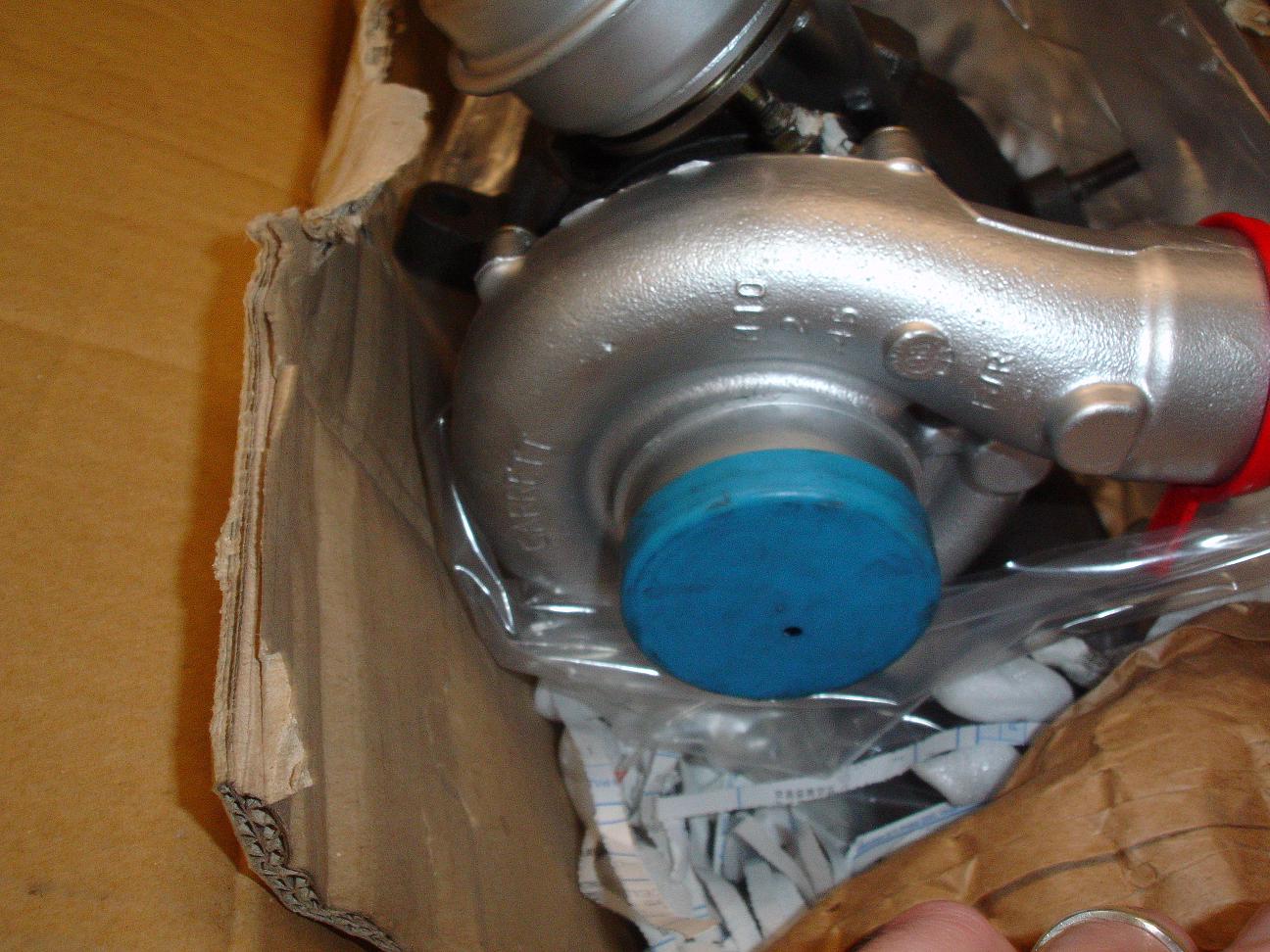

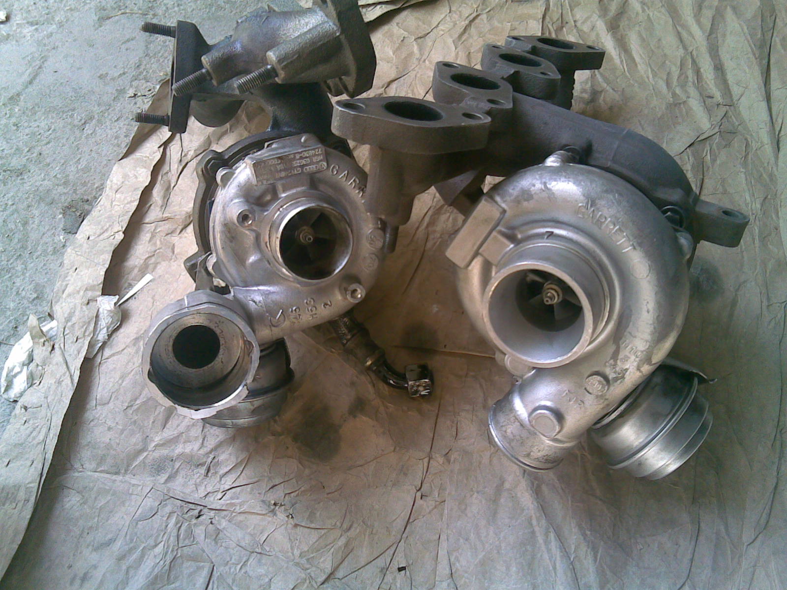

Nu am mai scris demult pe topicul masinii mele si trebuie sa fac un mic update la modificari
la 12001 km masina a primit o turbina nou
turbina este un hibrid Garrett 18/20 . Am optat pt configuratia asta ca sa imbin utilul cu placutul..Lagul nu este foarte mare si performantele au crescut simtitor. Montajul a fost destul de facil, turbina a venit cu galeria ei si practic a fost bolt-on.
Toata operatiunea..dat jos turbina veche pus turbina noua a durat cam 6h ...
Next step a fost partea de soft. Rabanne a facut softul si masina acum merge cu presiune mica gen 1.3-1.4 urmand ca saptamana viitoare sa o urcam pe alte culmi gen 1.7-1.8
tin sa mentionez ca nu am fum (mai mult decat stock) masina consuma mai putin cam cu un litru ...consum mediu 8.5 numai oras...performantele sunt muuuuult imbunatatite, practic toata functionarea sa schimbat, motorul este mult mai elastic si nu da nici un semn de oboseala
overall eu sunt f multumit si asta conteaza cel mai mult
