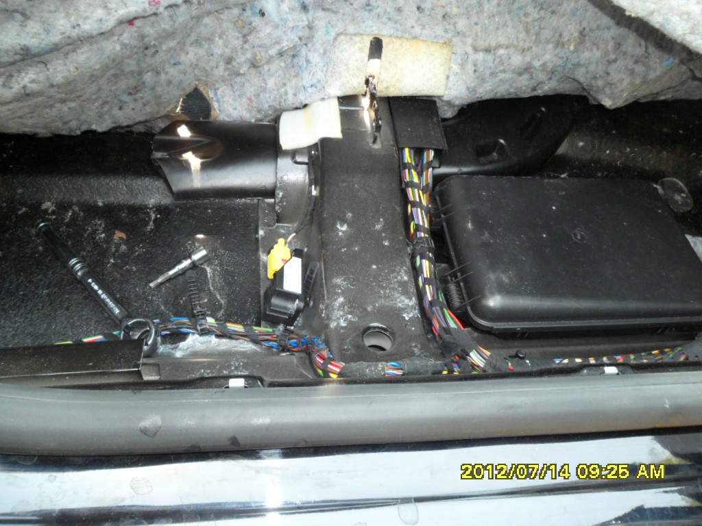

In foto de mai jos e senzorul de la pasager cu mufa galbena. Tu cauta sub scaunul de la sofer.
post-12725-0-45025600-1437886912_thumb.j
Modificat de cuiuda
Mai precis sub mocheta pe traversa,verifica firele,mufa sa nu fie corodata sau contact imperfect, daca nu se inlocuieste,nu cred ca se poate repara si eu l-am schimbat odata,prima data incercand sa-l repar dar fara succes.

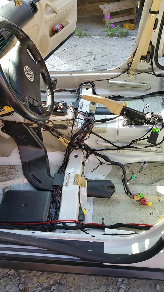

In caz ca nu l-ai rezolvat, sa-ti fac pofta de lucru. :D
13627013_928583470604506_844763025533096
e...nici in halul asta....:)
