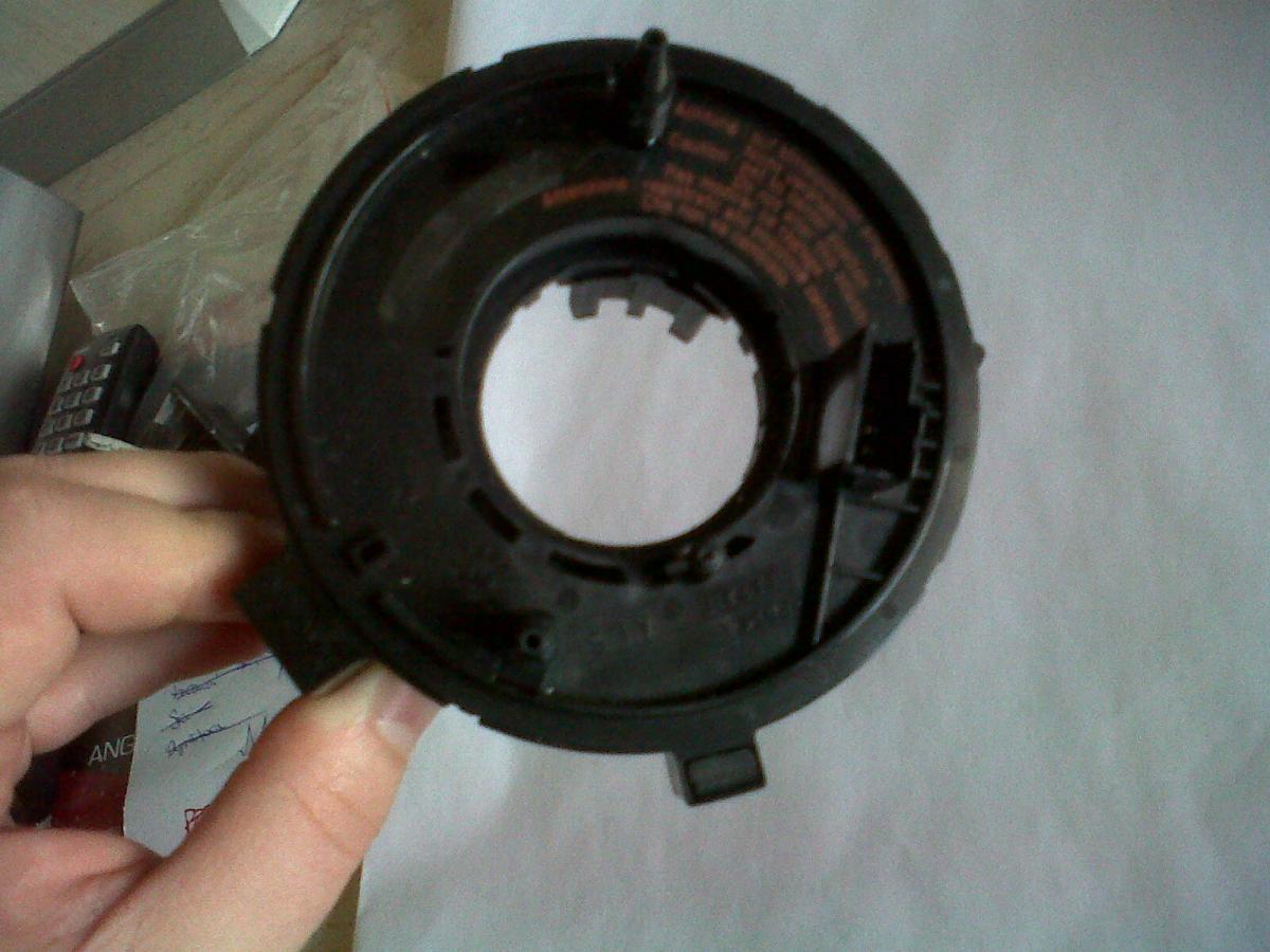

Dupa ce s-a aprins din senin becul la airbag am pus pe tester masina si a dat eroare la cel din volan, rezistenta prea mare (meniu era in romana)
Mecanicul mi-a recomandat sa scimb banda.
Un coleg de forum are una de pe un Passat care avea si el ABS/ESP si fara comenzi pe volan sau tempomat cu codul 1J0 959 653 2.
Acu va intreb pe voi, credeti ca este banda de care am eu nevoie pe masina mea?(passat 2000 1.9tdi ATJ WVWZZZ3BZYE273096)

da banda ta ai verificat-o?poate e buna si nu trebuie sa o schimbi,poate ai eroare doar de la ceva contacte imperfecte,la mine asa a fost.
Verifica continuitatea benzii cu aparatul de masura.

Asta i-am rugat si eu pe mecanici sa verifice, contactele si banda in sine. Dar au zis ca multa munca pentru nimic bla bla bla si ca sigur e banda.

daca iti da eroare la airbag-ul din volan, in general poti avea circuit deschis - din cauza conectorilor - la care poti intarii pinii, dupa care stergi eroare si vezi daca ai scapat.
daca tot nu scapi, trebuie mers pe circuit, verificata spira, cablajul, etc....
daca vrei sa o rezolvi, mergi si mai fa o scanare si cere eroarea, sa vedem despre ce e vb.
