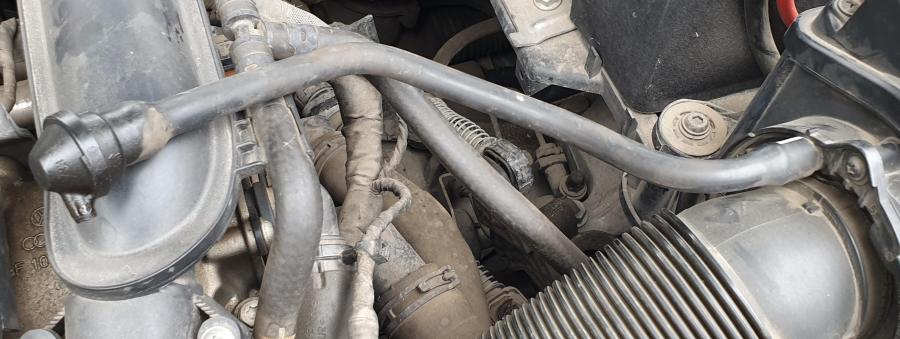

Buna seara,
De aproximativ doua zile, cand este climatizarea pornita pe o treapta superioara, se simte un miros destul de puternic de benzina in habitaclu. Oare care sa fie problema?
Golf 6, 2011, 1.2, TSI, 81.000 km.
Verifica acest furtun.
Iese din filtrul de aer si intra in motor.
