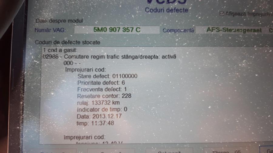

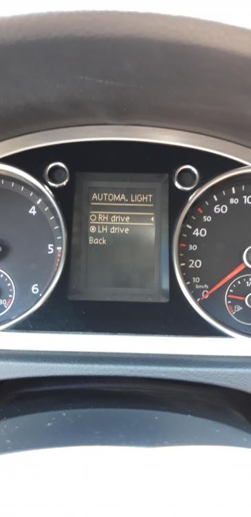

Imi poate spune cineva, ce reprezintă eroarea asta? Este vorba despre un Passat CC din 2009 cu BI-XENON adaptiv.
Mutumesc
Debifeaza sens de circulatie pe partea stanga (uk)
Am debifat si am bifat LH din meni20190728_123829.thumb.jpg.6ff817b6320b89650199b65d00f5ffea.jpg
Modificat de gogota69
