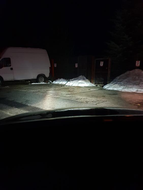

Am schimbat becurile D1S amandoua dar la farul de pe partea soferului apare o linie vizibila de lumina de vreo 30 cm care se misca dupa cum rotesc volanul.
Ideea e ca doar pe partea soferului face chestia asta.
Oare ce poate sa fie?
Becurile au fost identice de la aceeasi firma OSRAM.
Dupa inlocuire becuri trebuie facute ceva setari din VCDS?

L.E. Asa se vede acel fascicul de lumina.
se face setarea de baza.
dar, verifica daca ai montat bine becurile in socluri.
