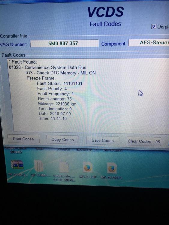

O problema și la xenonul meu.eroare este: “ 01328 - convenience system data bus check DTC MEMORY - MIL ON” ce remediu as avea? Menționez ca becul de la xenon de pe partea dreapta este ars. Și nu functioneaza nici cornerigul, nici pe loc, nici in mers nu “merg după curba”.
Modificat de sergiu-iulian09
am facut o scanare aseara , eroarea este "02628-Sensor for Swivel Module Position :right" , m-am uitat un pic pe youtube dar nu am gasit nimic clar , am doua faruri de pe care as putea sa I-au ce am nevoie, se poate desface sticla?
sticla - doar sa o incalzesti bine, etc - si sa muti ansamblul lupei - problema la acesta este. Daca o sa iti reuseasca operatiunea ? Nu e garantat.
Eroarea de mai sus - de regula trebuie inlocuit farul

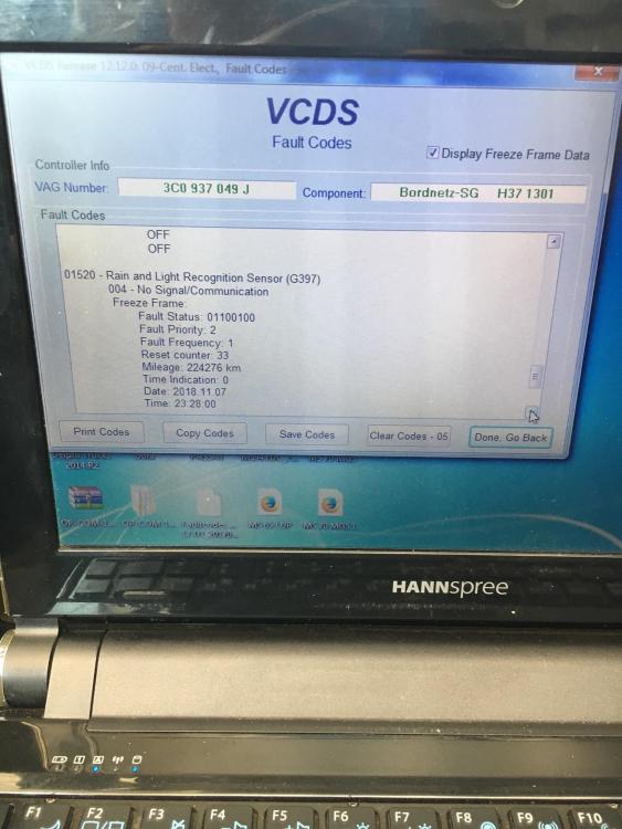

pune o scanare de pe 09 - centrala electrica si 55 - xenon. Sa vad ce erori ai pe aceste module.

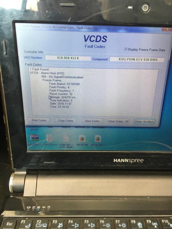

ok - intra pe 46 - convenienta si posteaza eroarea
sergiu-iulian09

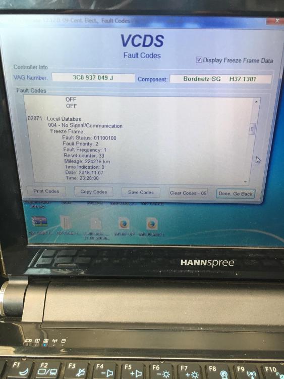

Singura eroare pe canalul 46

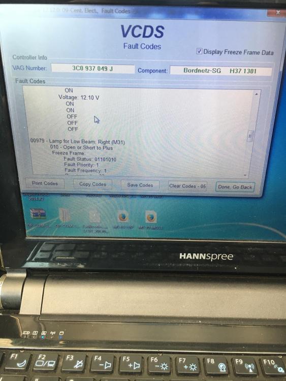

Și erorile astea sunt pe canalul 9

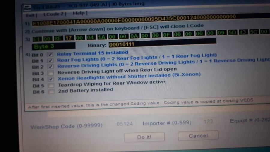

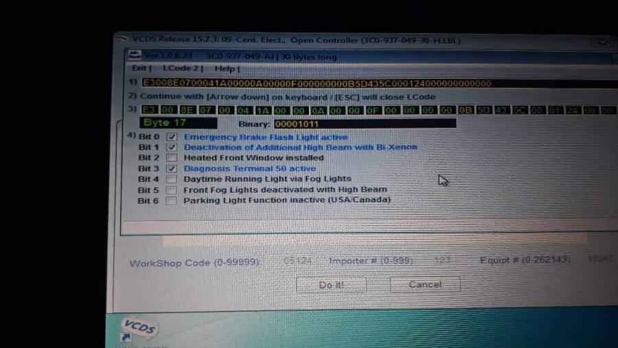

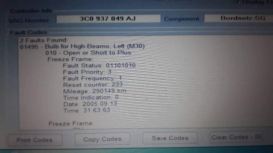

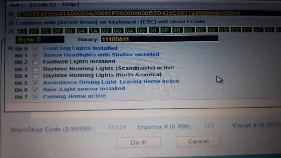

Bună seara ma puteți ajuta cu rezolvarea acestor probleme după retofitul la faruri bixenon, Pecizez ca nu funcționează faza lunga pe farul din dreapta
Și când am bifate aceste opțiuni pe centrala electrica se aprind ambele faruri pe faza lunga dar de aprinde și proiectorul din partea stanga
