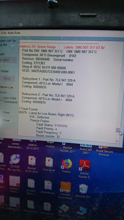

Am un pasat 2010, ca optiune am farurile Bi xenon adaptiv si cornering, de un an faru drepta batea mai slab, se vedea ca era pe duca... Si s-a dus :d.
Ma intereseaza ce bec trebuie sa iau, de unde si daca.l pot schimba eu sau tre sama duc la un service.
As vrea sa stiu daca instalatie se umple cu gaz sau nu. Pe mine ma deranjeaza ca nu bat asa cum sunt laudate, halogenu are o lumina mai buna fata de ce am eu.
Si daca e cineva din bucuresti care poate sa remedieze cu becu, eventual cu intesitatea lumini.
Si un pret informativ m.ar ajuta.
Multumesc anticipat!
Modificat de Manuel N.
Foloseste search-ul
pentru bixenon trebuie bec D1S. In legatura cu intensitatea, daca schimbi becul si tot slab se vede atunci trebuie schimbate lupele deoarece sunt arse si de aceea nu bat.

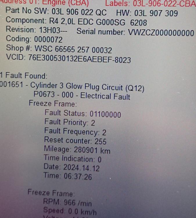

Imi da eroarea asta, e sigur becu? Ca am inteles ca poate fii si calculatoru sau droser ceva.
Am mai pus o eroare, daca stie careva despre ce e vorba raman dator. Ceva la motor dar nustiu ce
Modificat de bogdan36
Pe motor ai o bujie arsa.
cealalta , poate fi si rif=dicatorul de tensiune cu probleme. Schimba becurile intre ele.
Am controlat bujiile si toate sunt bune, masina porneste foarte bine,... Poate sa fie altceva?
Am schimbat becurile, incredibi ca sa schimbi un bec atata munca, mi se pare prea de tot, o porcarie. Pana la urma a fost doar becu,  le.am schimbat pe amandoua ca sa nu fie diferita lumina.
De verificat cablaj, mufe...daca nu e bujia arsa...schimba 2 bujii intre ele si vezi daca se muta eroarea...
