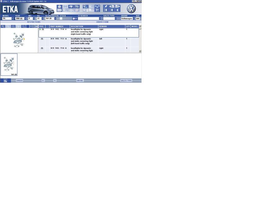

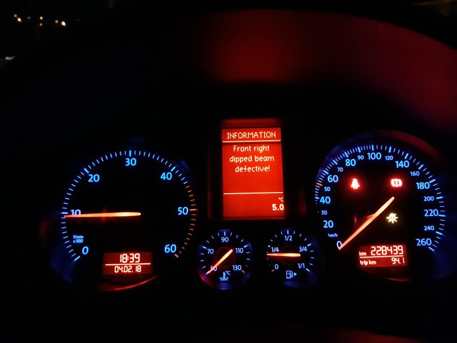

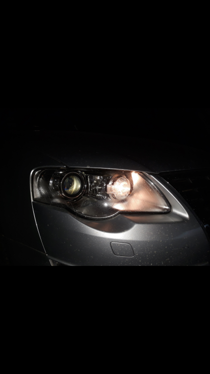

Salutare.Probleme noi la passat-ul din semnatura...mi-a aparut eroarea cu senzorul swivel(o singura eroare) si farurile nu-si mai faceau calibrarea....bun...asa am patit acum 2 ani si pe stanga.Stiind ca farul e de vina, am zis ca de data asta, sa nu mai iau nou, sa iau unul complet din dezmembrari. Am luat unul original, cu codul 3CO.....G insa dupa montaj, au aparut alte 4 erori(vezi poze) si evident ca nu merge.
Am pus droserul si AFS dupa cel vechi insa nimic.
Nu merge nimiic accesat/codat pe modulul 55 Xenon range.
(am incercat la 3 meseriasi su testere originale).
E posibil sa nu fi fost compatibil farul?
(era de pe passat b6 2006 cu codul cu G la sfarsit-pe al meu nu am observat vreun cod cu 3CO...-vezi poza).
Eposibil ca din cauza farului incompatibil/defect sa fi afectat si altceva?(era far/droser/AFSoriginal-becul pus de la mine-original)
Sper ca am fost coerent in explicatii
Astept sfaturile voastre. Va multumesc!
Modificat de dragos1985
pune codul complet de la farul original si de la cel cumparat - nu avem mereu timp, sa cautam printre poze, scris, etc - e mai usor sa postezi tu
3CO941754G este codul farului pe care l-am pus si nu a mers. Pe cel dat jos de pe masina nu
apare niciun cod asemanator-doar codurile ce se vad in poza...
ce an este masina ta ?
oricum....cel cumparat este de la masina cu volan pe dreapta
Masina mea este 2006. Masina donatoare am vazut-o. Are volan pe stanga.(din cate stiu bixenon adaptiv s-a montat rarisim pe auto din Anglia)
PS:nu stiu daca am fost sufficient de explicit, insa problema este la farul din dreapta.(cel de pe stanga a fost schimbat acum 2 ani)
verifica si tu
wow...nu mai inteleg nimic.....masina am vazut-o cu ochii mei. Avea volan pe stanga.....posibil sa fi fost adusa din Anglia si facuta conversia la volan....altfel nu-mi explic..
Iti foarte multumesc pentru rabdare florin!
L.E. : E posibil sa fi stricat ceva cand  am incercat balastul si calculatorul AFS de la al meu pe farul asta?
Am o problema la un vw passat din 2007 cu privire la instalatia xenon (mentionez ca este din fabrica pusa,nu after-make).In timpul mersului se stinge xenonul stang si astfel se aprinde martorul din bord privind nefunctionarea farului.De fiecare data sunt nevoit  sa inchid si sa redeschid farurile pentru a se aprinde xenonul din nou si a disparea martorul din bord.Am observat ca aceasta eroare apare in momentul in care accelerez mai tare sau in momentul in care trec peste anumite denivelari.A mai patit cineva asa ceva?Cum se poate remedia aceasta defectiune?Astept raspuns!Multumesc frumos anticipat.
da... sau farul sa fie cu probleme.
verifica conectori far, calc far, etc. Becul, e vechi... nou... ? muti bec si calc far pe partea cealalta, pt a izola problema
