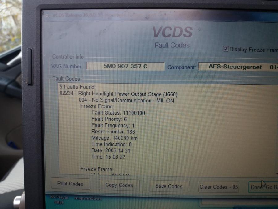

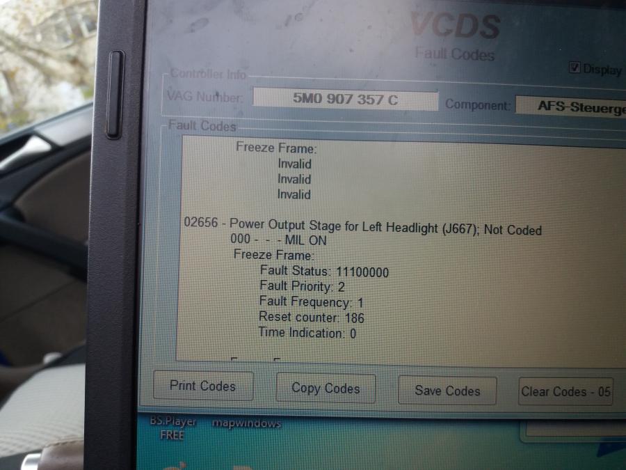

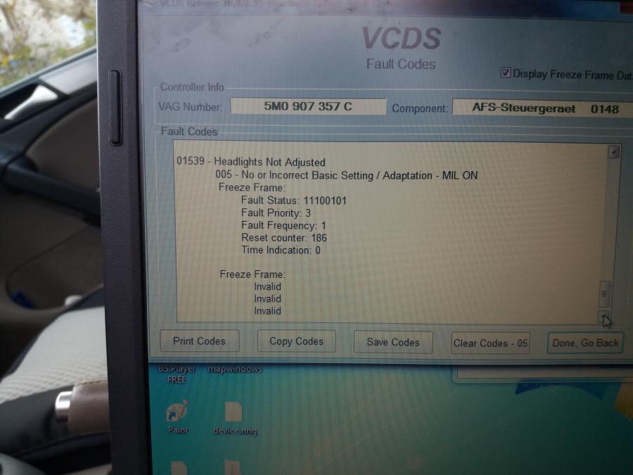

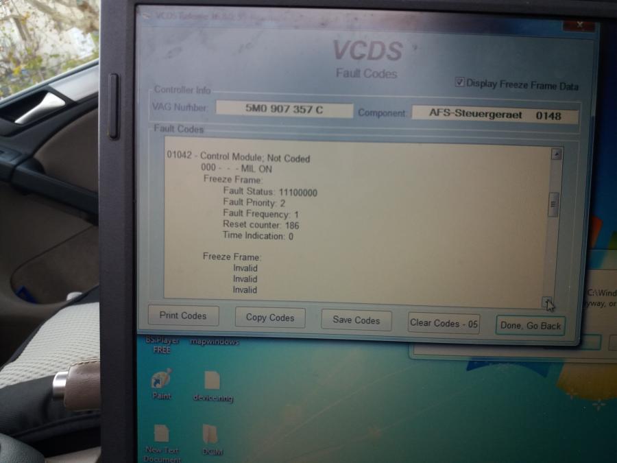

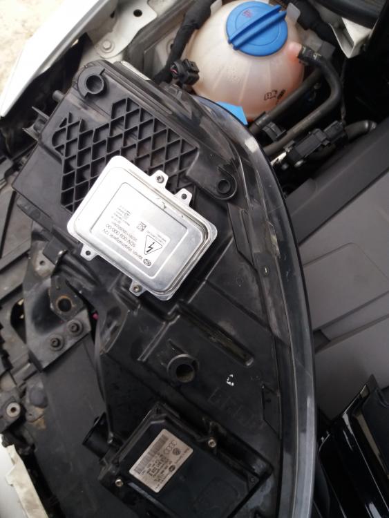

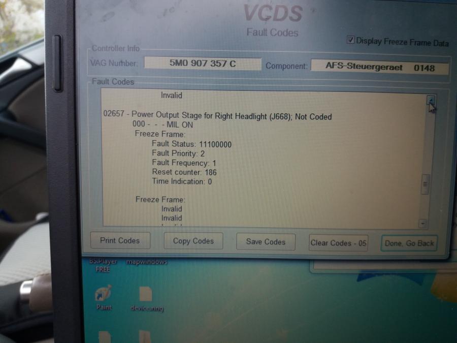

Va salut am luat de curand un golf 6 2011 cufaruri adaptive si la farul dreapta nu a avut capac la far samsarul  a spalat motorul si am avut apa in far
 Si ca urmare modul xenon ars l.am inlocuit modul adaptiv avea calamina in mufa cred ca este ars si el  un sfat dupa erorile de mai jos nu asi vrea sa cumpar sa le incerc pe toate sunt foarte scumpe.multumesc
De la ultima eroare nu o sa te lasa sa faci nimic, rezolva intai cu ultima eroare, vezi de ce calc de xenon nu vede calc din far.
Am desfacut far am curatat mufe am uscat far .nu pot sa-i fac nimic din codari.sa schimb oare modulu de Afs?
Modulu de xenon a fost schimbat
Mai verifica mufele la faruri. de X ori... eu am patit-o maxim...dadea ca nu e codata, adaptata, becuri care nu corespund... cate o eroare , combinatii sau toate :)
Era o mufa de la far ce nu era bagata foarte bine si nu facea contact pe toate firele...culmea ca becurile mergeau ....
Eu am dat din coada pe langa mufa 2 zile... a fost miracolul inainte de Craciun :)
Eu de modulul de AFS vb, nu de cel de xenon.

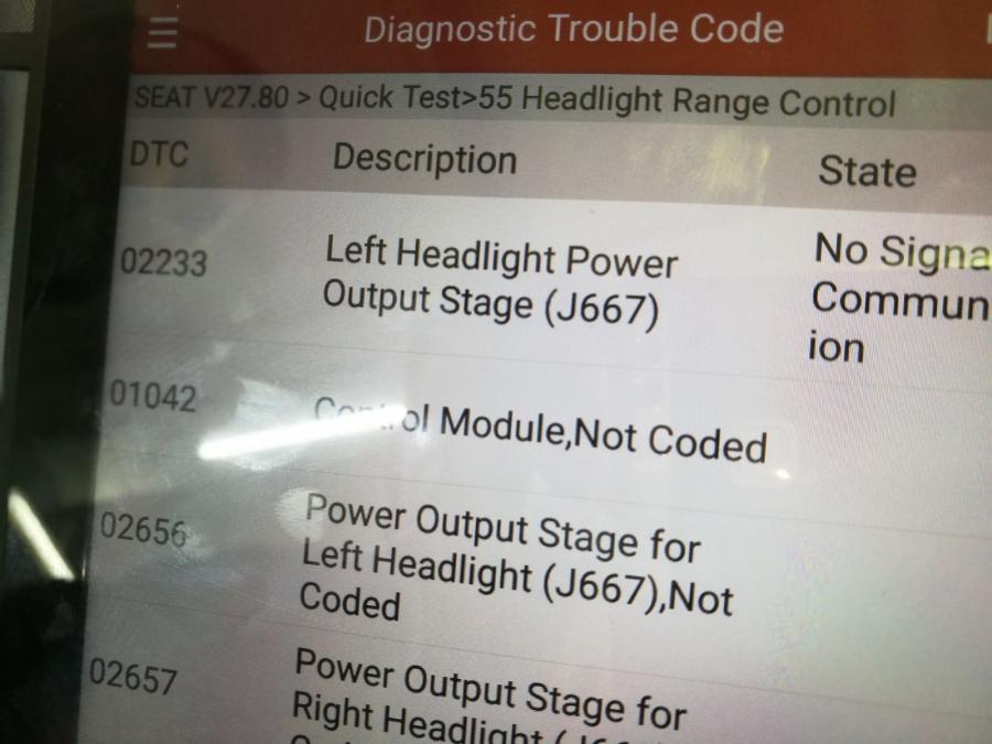

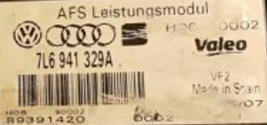

Buna ziua si bine v-am gasit.Urmeaza sa achizitionez un seat leon cupra, care recent dezvolta problema cu afs.Scriu aici pentru ca este foarte discutat subiectul.sper sa mearga imaginea,este primita de la proprietar.el spune ca am nevoie de modulul afs cu xxx329A si un basic settings.Putin ajutor?
