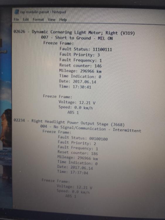

Sunt nou pe forum si am o problema cu xenonul addaptive pe partea dreapta, acesta nu mai face acel check stanga/dreapta, sus/jos functioneaza. Am aceasta eroare de cand am schimbat becul. Am facut un scan si am 2 erori. Am atasat poza.
becul ai pus ceva bun, original.... sau ceva ieftin ?
Sa nu fi scos vreo mufa de acolo, in eroare ai motorasul care nu este vazut de calc de cornering.
Eu eram in delegatie. Tatal meu a fost cu masina si a zis ca a pus Osram. Totusi am sa verific sa vad despre ce este vorba acolo. Revin cu un post.
