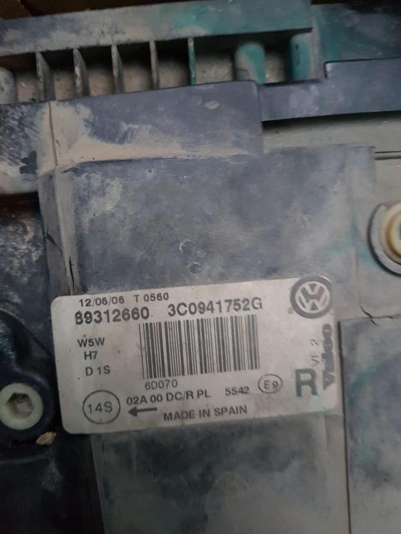

Salut! Se poate monta un far xenon cu terminatia G in locul unuia cu terminatie K? Multumesc!
la ce masina ? posteaza tot codul, ne este mai usor sa te ajutam/cautam
Masina e passat b6 cr.  Codul de pe masina e 3c0 941 753 k ,iar cel cumparat are g la final.  Ambele faruri fabricatie 2008.
Ideea este ca am incercat sa il montez dar nu se potriveste mufa mea la farul cumparat. Se poate face ceva sau sa il vand si sa iau unul cu terminatie k la fel ca cel de pe masina?

vezi sa nu fie vreun pin stramb, etc - vezi ca este o problema fizica. Daca ambele masini sunt 2008, trebuie sa mearga.
difera ca sistem - calculatoare, AFS, etc - cele pana in 2007, de cele dupa 2007 - dar 2008 sunt compatibile intre ele
Farul cumparat e fabricatie 2008 cu g si al meu tot 2008 dar cu k.
Deci sa inteleg ca farurile acestea de b6 2006 nu merg montate pe b6 din 2009-2010?

Ce coduri au farurile ?
Astea
