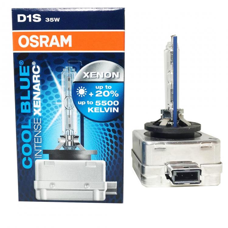

Sugestii de becuri?
La Passat b6 bixenon este bec d1s sau  d2s ?
Osram sau Philips ,  D1s . Am vazut si cele de 5000k ar fi cam 120€ perechea :) sunt curios daca a pus cineva
DNO - sunt D1S.
Daca sunt cele originale, automat o sa vezi diferenta, cand o sa le schimbi - sperand ca lentila nu este foarte murdara.
Eu as alege 4200k - precum cele originale.... nu albastre.
Merci de raspunsuri
In afara de tenta culorii, la nivel de vizibilitate,este  vreo diferenta? (Intre 4200k,5000k,6000k)
Sau vorbim pur si simplu de design ?
da, cu cat sunt mai albastre, cu atat lumineaza mai prost, pe ploaie, etc.
