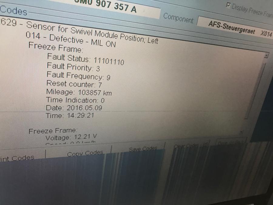

As vrea sa scap si eu de binecunoscuta eroare cu AFS-ul de pe un Passat B6. Mai jos e o poza cu eroare de pe tester.
As dori o lamurire privind "Special Notes" de pe http://wiki.ross-tech.com/wiki/index.php/02629
Eroare e statica, dar nu stiu exact care e software level-ul la Swiveling Module. Este cumva cel din imagine dreapta sus (X014) ?
Scap cumva sa inlocuiesc intreg farul si pot inlocui doar modulul swivel ?
Multumiri anticipate!
in teorie - inlocuiesti farul - ansamblul cu motorasul de swivel, nu se gaseste ca piesa de schimb - totusi, avem colegi care mai aveau de vanzare, astfel de componente - incearca sa vorbesti cu userul Alex Jaf
