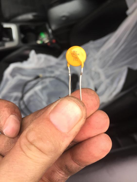

cred ca am găsit care este problema....cand am schimbat becul din farul de pe dreapta am rupt acea rezistența de culoare Galbena...ce ma sfătuiți sa o lipesc înapoi de unde s'a rupt???
Modificat de REXxar_84
care rezistenta galbena ? pune o poza.....
da, ok... dar trebuia sa pui o poza si de unde s-a rupt. Eventual da-mi pe wtsupp... ca sa vad despre ce e vb, sa nu te mai chinui cu incarcatul pozelor, etc
