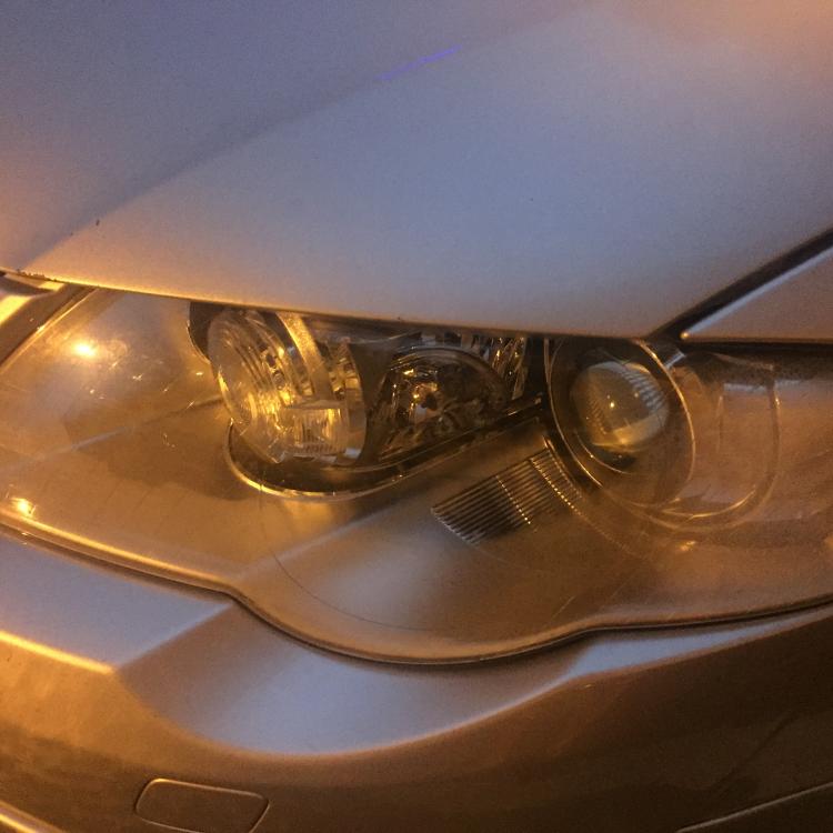

salut. in urma cu doua luni am schimbat farul pe partea stanga si de doua zile in urma unei ploi ma confrunt cu o problema. mi s-a aburit farul(a  facut condens pe interior ) si m-am trezit cu eroarea de afs inoperative front left dipped beam defective!. faza scurta nu mai merge deloc pe partea stanga.becul de pozitie pe stanga se aprinde fara probleme.

am scos protectia din spatele becului de pozitie si condensul a disparut dar in urma ploii din seara asta(poza de mai jos) am observat ca procesul se repeta.
Ce as putea sa fac ca sa nu se mai abureasca pe interior? sa il returnez la magazin pe garantie si sa imi dea altul?
daca maine schimb becul risc sa il ard si pe celalalt(daca erorile alea rovin de la bec si nu de la altceva)?
