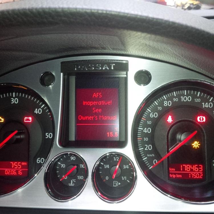

Salutare tuturor,
Am si eu nevoie de ajutorul vostru legat de o problema la farurile bixenon. Mai exact, farul stanga nu mai fuctioneaza adaptiv. La pornire nu isi mai face self-testul decat pe verticala si in bord imi apare celebrul mesaj cu "AFS....".
La o scanare am obtinut urmatoarea eroare.

Am dat bara jos, verificat far, mufe, cablaje, totul pare ok. Se pare ca singura solutie ar fi schimbarea modulului din moment ce totul este in regula.

problema este la farul stang - motorasul de swivel - din pacate trebuie inlocuit farul.

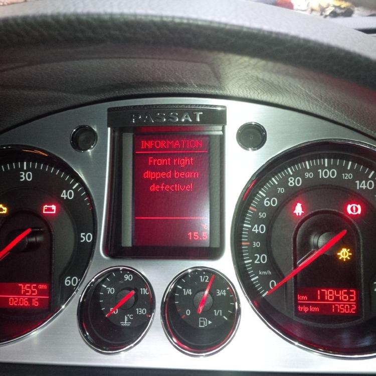

salutare !
am urmatoarea problema, cind dau in spate si iau viraj maxim, becul din stinga se stinge si imi da erorile de mai jos, isi revine dupa o vreme, adica se reaprunde si se sterge martorul, mecanicul zice ca o fi ceva oxidat in far, un contact un fir...intrebarea mea este daca se poate "diseca" fara sa il stric? avind in vedere ca de la quark motors arad am primit un pret de far nou de 3400 :):):) iar pe la dezmembrari sint 1000-1700.
mai adaug ca am schimbat xenonul in urma cu 6 luni si nu da semne de oboseala. asta spun din experienta ca am schimbat 3 in 5 ani si toate au avut aceleasi simptome inainte de deces.
intai dati jos farul, jos modulele si curatati pinii, verificat cablajul, bec, balast
