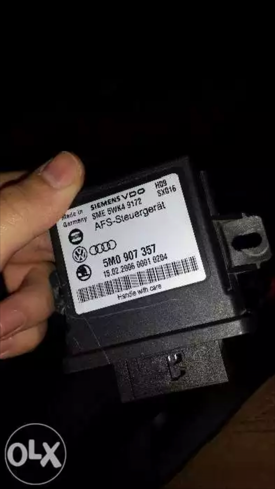

nu este pe faruri, este in masina, sub bord, pe partea pasagerului.
Si unde este localizat acest calculator central?
stima
Sa fie vb de acesta?
stima

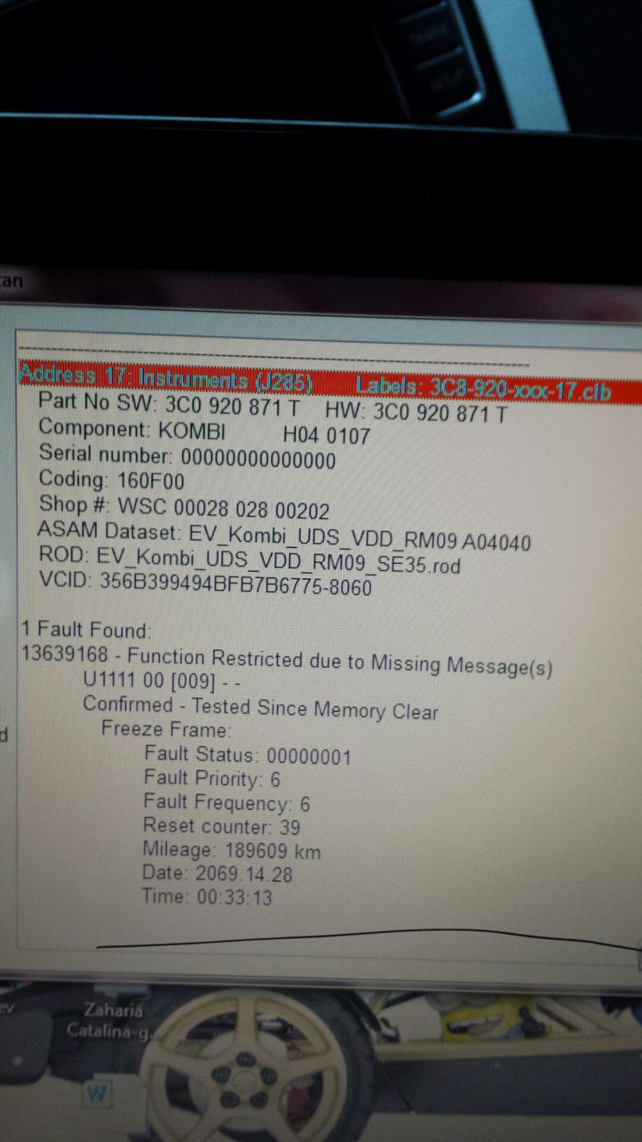

Ieri am demontat torpedoul si am scos mufa la acest afs. Si nu mai face chiar nimic (adica cand e conectat dupa vreo 40 de secunde de cand am pornit masina farurile se dau putin jos si apoi inapoi la loc fara stanga dreapta) si astazi voi merge pana la un dezmembrari sa pun altul sa vad daca e chiar de la el.

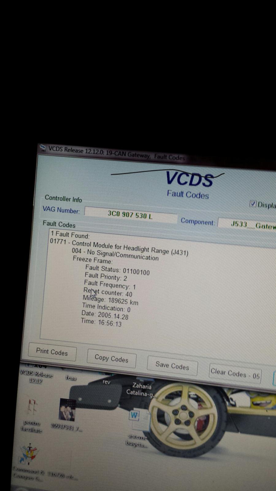

imi puteti spune care ar fi siguranta lor.??. cum va spuneam pe laptop nici nu ma lasa sa intru in select-xenon range.

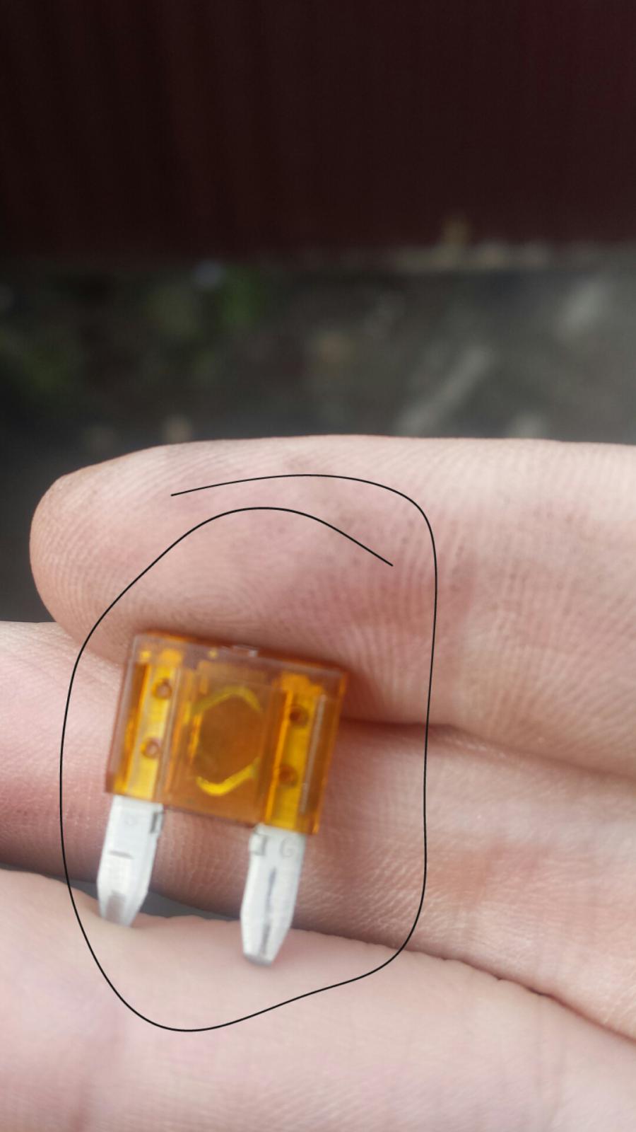

Eu credeam ca deja ai verificat sigurantele.
SC 4 din stanga bordului.
  On 23.01.2015 at 9:26, Al Bundy a scris:
Doamne ce prost sunt!!!!!!!!! Pfffff si cat ghinion de prostie :)))))))) deci am luat fiecare siguranta in parte si erau ok... pe net am gasit sc 5 (urmatoarea) verificat si era ok. :)))
domnul Al bundy cand te vad te pup!!!! Si dau o sticla de sampanie! Orice.
multa stima sper sa se rezolve dupa ce schimb siguranta.
sanatate la toata lumeaa
Modificat de Sebastyan. G
Daca nu va mai merge corneringul si levelingul si aveti aceste 2 erori plus ca nu va lasa sa intrati in xenon range e din cauza ca s-a ars siguranta 4 din stanga bordului.

Ti-am spus eu sa nu te apuci de dat bara si farurile jos, ca nu e de acolo...
