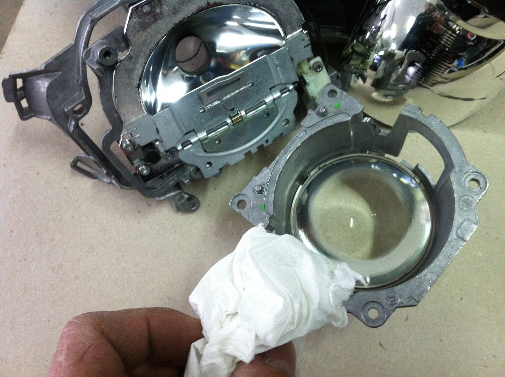

Am un far cu xenon OE pe masa de operatie . Se pare ca se pot curata lupele pe abele parti ,cu multa rabdare .

Teoretic se poate,practic experimentez pe farul meu (am unul defect) si postez rezultatele.In principiu trebuie o tija metalica si o carpa antistatica.E acces la  exteriorul lentilei pe la becul de corner light si la interiorul lentilei  pe la becul xenon.

Sticla farului e jos,farul e 2006 si lupa pe exterior e curata.Pe interiorul lupei e mai simplu de ajuns pe la gaura becului.
Modificat de EEXCALADE
O sa le curat si eu pe ale mele la vara. Nu stiam daca pe interior ai acces la lupa ca sa o cureti ca la faza cu becul de cornering m-am gandit si eu sa bag ceva pe acolo si s-o sterg putin

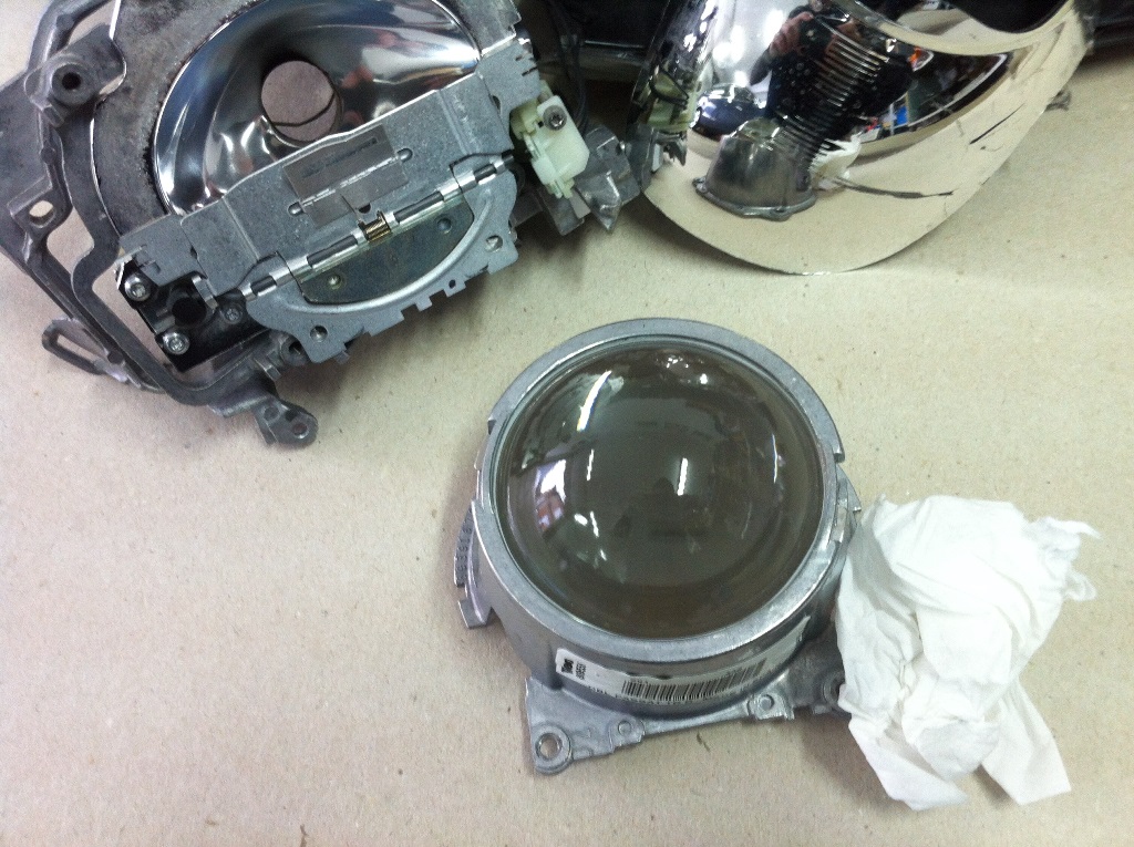

Lupa de pe far an 2006. Absolut nimic de curatat.Atata lupele cat si restul componentelor sunt impecabile.Le-am sters cu un servetel alb care nu s-a murdarit deloc.Deci un far se murdareste doar daca are pe unde intra praful.Lipsa capac,capac montat incorect,far crapat...etc.Daca lupele pe exterior nu sunt murdare sigur nu sunt nici pe interior.In acest caz  inlocuirea becurilor rezolva preoblema .

Se mai matuiesc si ele in timp de la razele UV si de la caldura generata de bec...
nu zic ca nu sunt clare, dar in comparatie cu unele noi o sa se vada diferenta :)
O sa fie diferenta daca te uiti la ele ziua. La felul cum lumineaza ,noaptea,daca ambele (cel desfacut de mine si unul nou) au becuri noi si aceleasi marca nu cred ca observi diferenta.
de curiozitate cati km are masina? la mine se observa destul de bine diferenta intre farul nou si cel vechi(becurile fiind puse in acelasi timp)
sunt curios cum o sa arate si la mine lupa cand o sa desfac farul respectiv.
si a mea tot cam pe aici este, dar oglinda din lupa respectiva cum era?
poate la mine o fii mai prafuita pe interior(cert este ca se vede diferenta de lumina chiar si in pozele puse aici pe forum)
Toate elementele din acel far sunt impecabile. Numai sticla farului pe exterior e plina de puncte mici .
