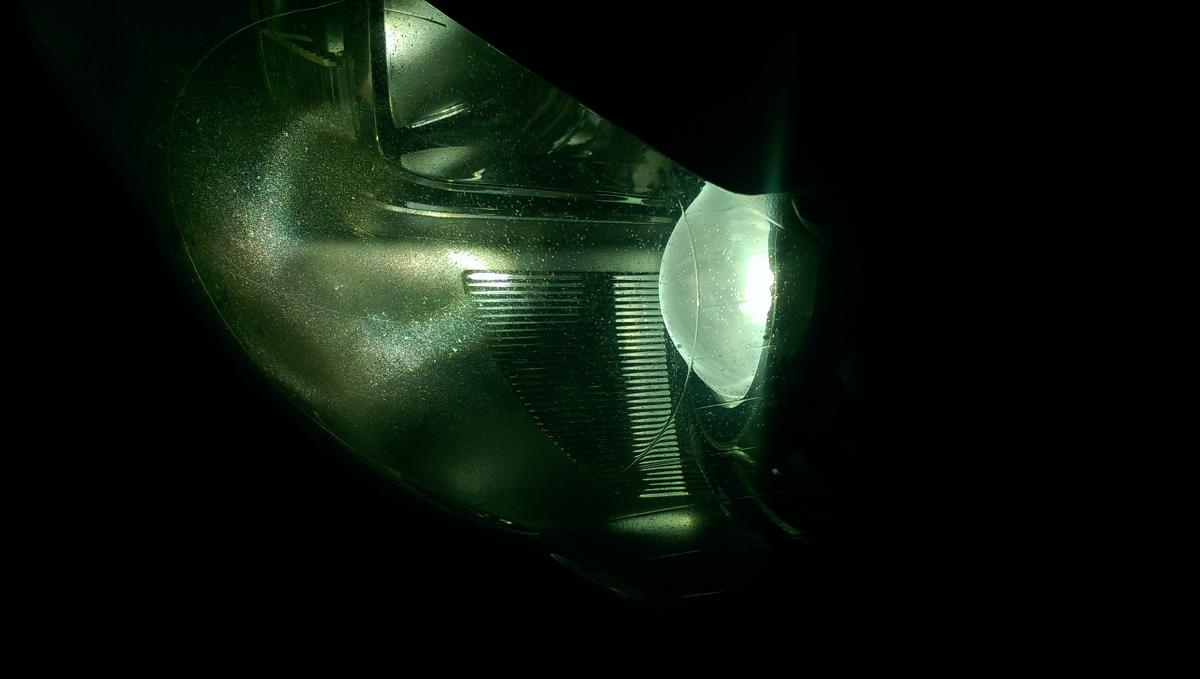

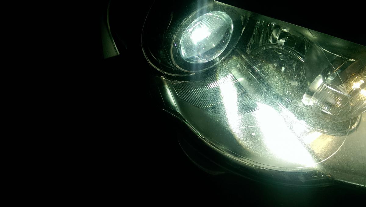

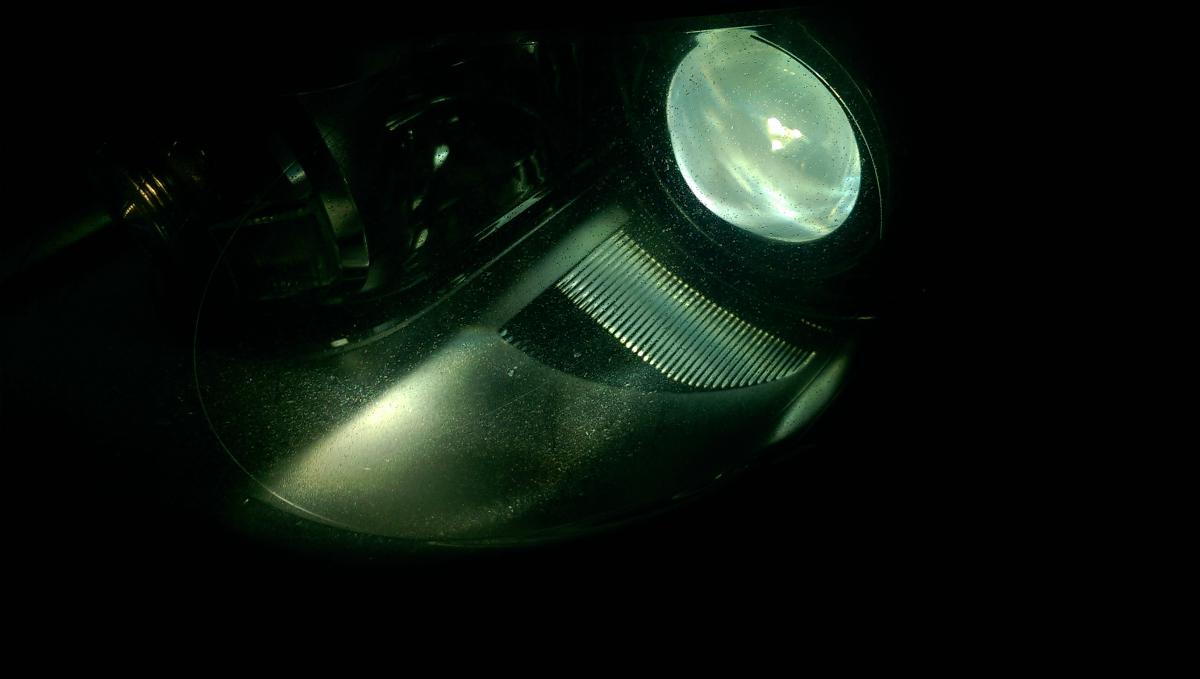

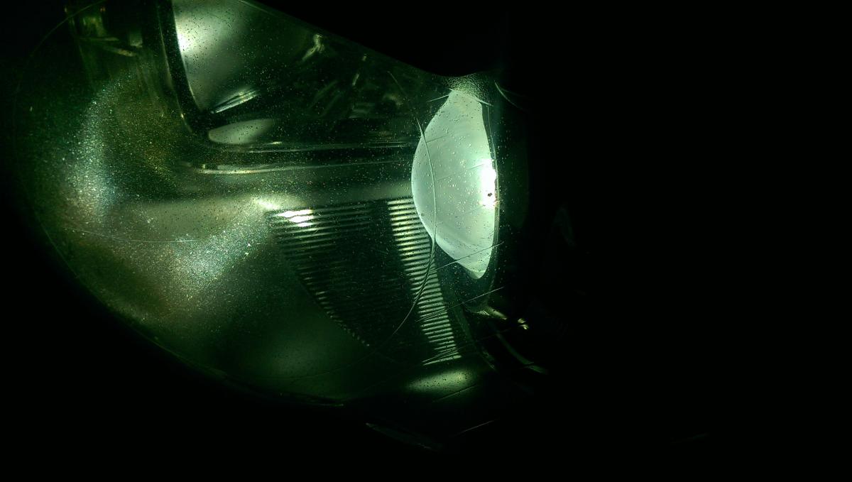

pentru toti care aveti luminile proaste incercati sa curatati lupele, este o diferenta foarte mare intre o lupa batrana si una noua. o sa pun cateva poze de la masina mea(un far este nou, unul este vechi, eu fiind nevoit sa schimb farul avand eroarea cu afs):
post-110380-0-58089600-1418068720_thumb.
post-110380-0-84081600-1418068721_thumb.
post-110380-0-35139300-1418068722_thumb.
post-110380-0-24642900-1418068723_thumb.
post-110380-0-82657400-1418068723_thumb.
O lupa folosita 5-6 ani n-o sa mai fie niciodata ca cea noua chiar daca o dai jos si o cureti.O diferenta mica se va observa, insa nu face minuni curatarea(stergerea ei)
da, dar e o f. mare diferenta intre una curatata... si una plina de praf/mizerie
bibi1411 La farul cel nou ai bec si balast nou sau sunt cele de pe farul vechi ?
