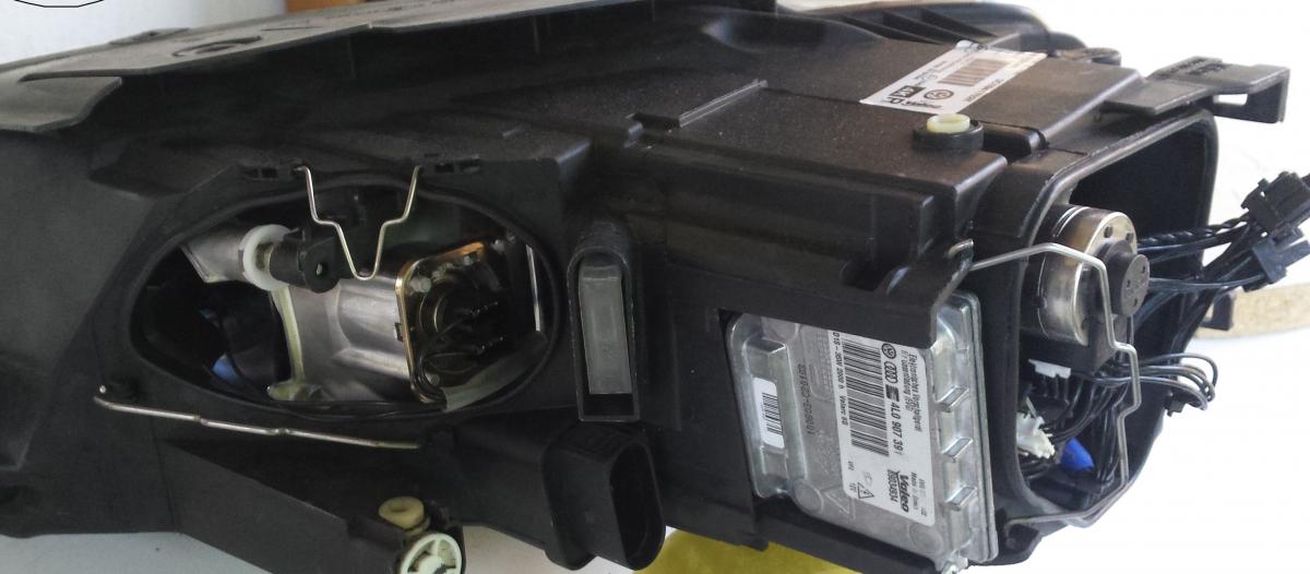

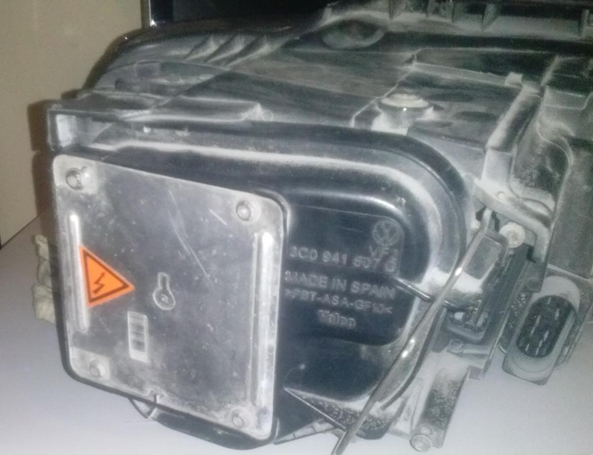

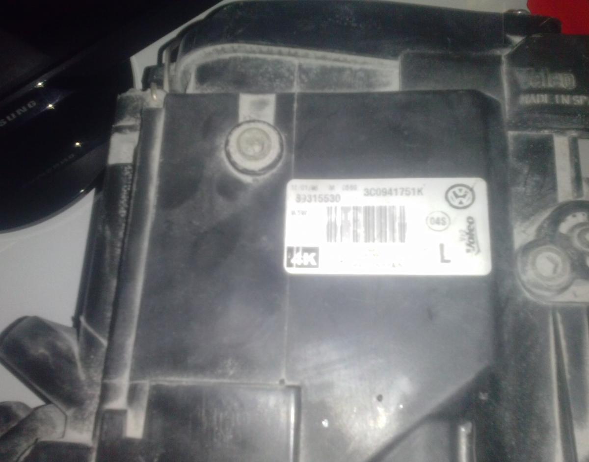

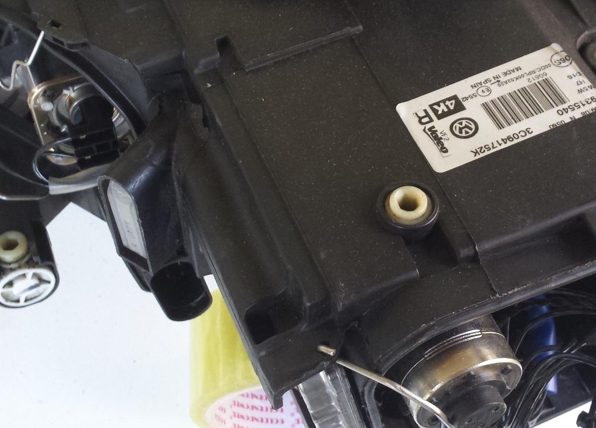

eu am pe masina acum un far cu codul 3C0941752D (dreapta), si unul 3C0941753G (stanga), dar nu au mufa aia pt calculatorul din lateral. ambele sunt valeo, dar sunt varza, fara calulatoare, mufe taiate, murdare, fara capace in spate. Vreau sa iau altele si sa le schimb. am gasit unele care arata f bine, valeo cu codurile 3C0941751k si 3C0941752k. astea au mufele pt calculatoarele alea pe lateral.
SE POTRIVESC? pot sa le iau? masina e din 2008 in acte, dar fabricata la sfarsitul lui 2007.
Ale mele de pe masina nu au mufele alea de pe lateral. Nu stiu unde se monteaza calculatorul ala...
As vrea sa le cumpar pe astea dar nu stiu daca se potrivesc sau nu.
Va rog sa ma ajutati!!!  Atasez niste poze cu astea noi pe care vreau sa le cumpar!
post-136718-0-05081100-1400680628_thumb.   post-136718-0-71260900-1400681835_thumb.   post-136718-0-63116800-1400680878_thumb.  post-136718-0-64913700-1400681314_thumb.
Modificat de betasergiu
F l o r i n
Din pacate, nu. Ce ai gasit de cumparat, este compatibil cu masinile dupa 2008.
