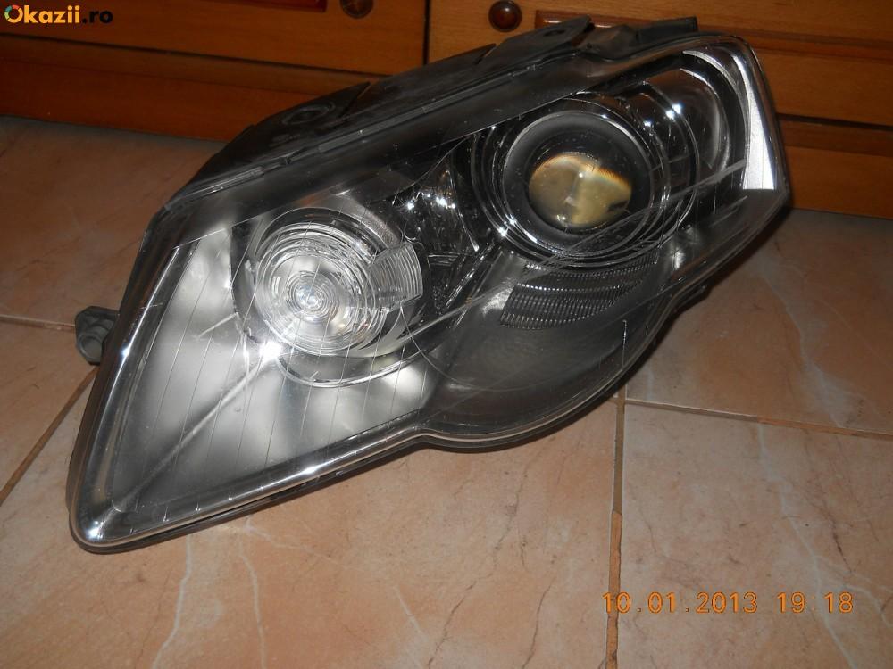

La acest tip de far, ar potrivi becurile de pozitie w5w 8 SMD Can bus? Multumesc!
post-112717-0-82587600-1363971027_thumb.
