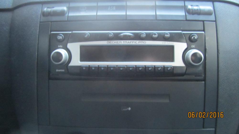

Salutare stimabililor. Am cumparat acum cca. 8 luni Skoda Fabia I 2001, dar fiind nevoit sa repar electromotorul, am scos bateria. La cuplarea bateriei , aparatul de radeo imi cere codul. Am luat legatura cu fostul propietar , spunandu-mi ca a scris pe carcasa aparatului codul din 4 cifre. Intrebarea 1;
cum se scoate acest aparat sa aflu codul scris?Atasez si 4 foto cu respectivul aparat, am confectionat un fel de agrafa [ 8cm lung. si 8mm lat.] la inpingere se simte un arc si atat nu vrea sa iasa.

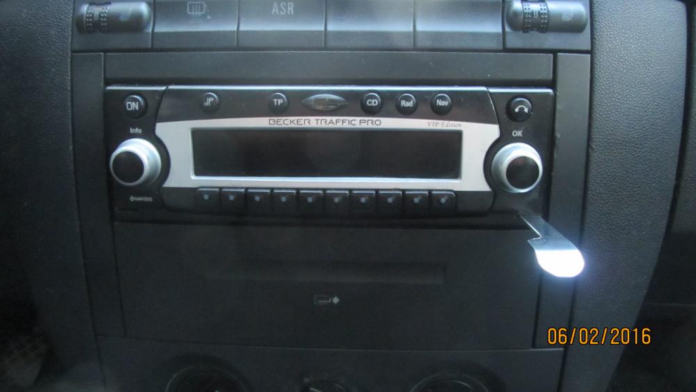

Multumesc foarte mult, maine incerc sa mai mesteresc una, banuiesc  ca se imping simultan. Cat despre navigatie urmeaza sa mai ma documentez.

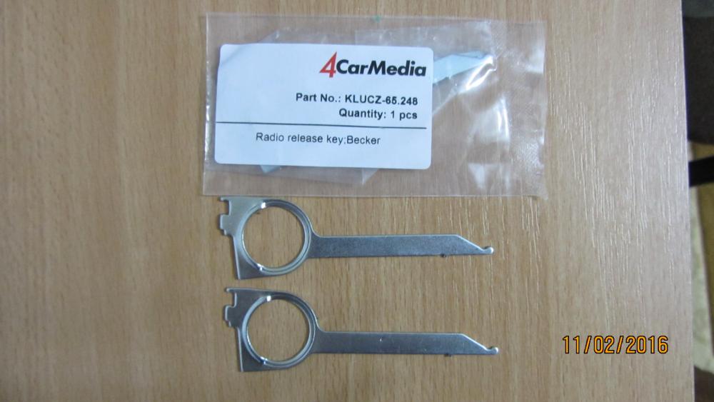

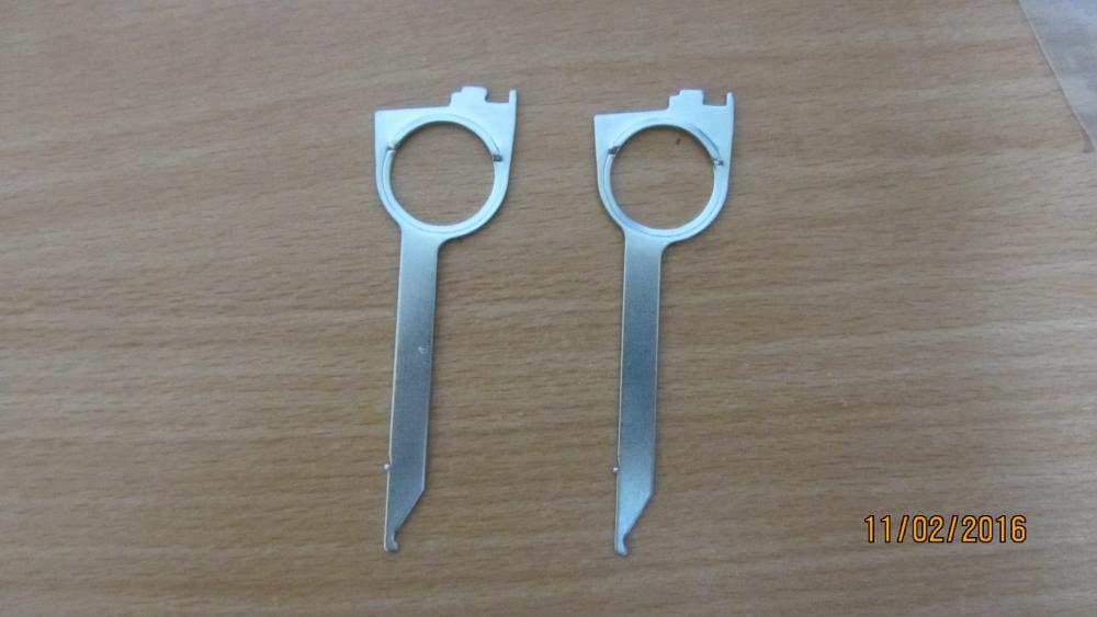

Am rezolvat , dar doar cu ajutorul acestor cheii cumparate , un set costa 5 lei. Codul era scris pe carcasa si corespunde.

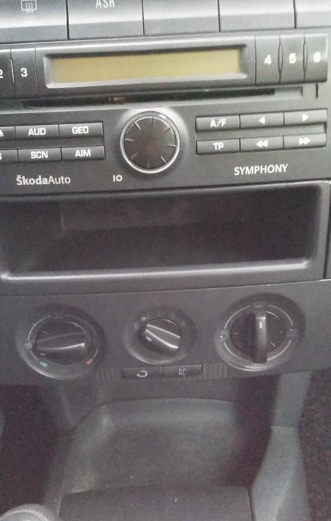

Salut, am si eu un cd player Skoda Symphony, si dupa ce am ramas fara baterie a intrat in modul safe. Am introdus 2 coduri gresite si dupa ceva timp am zis sa scot casetofonul, surpriza codul era scris pe casetofon, insa acum nu pot sa introduc codul pe ecran afisandu-se doar SAFE si un 2 mic in stanga jos. Mentionez ca am stat o ora cu motorul pornit si casetofonul pornit , insa a ramas acelasi mesaj.
Din ce am mai cautat pe internet am vazut ca la fiecare cod gresit introdus trebuie sa astepti ceva timp, asa ca va intreb pe voi, stie cineva cat trebuie sa astept apana sa imi apara din nou 1000 si sa pot introduce codul ? (al 2 lea cod gresit l-am bagat inainte de Paste si de atunci nu am mai deschis cd playerul).

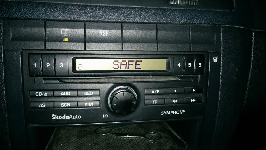

Revin , am tot mers in weekend cu masina, si am lasat cd playerul pronit tot drumul, insa tot SAFE imi arata (am facut si o poza)
Asa ca va mai intreb pe voi, poate stiti, ce as putea face sa iasa din acest SAFE mode ?
Mentionez ca am scos si firele din spatele casetofonului, insa acelasi comportament.
Oare daca scot iar borna de la baterie, sau daca scot cd playerul si il tin in casa vreo 2 zile , ar trebui sa isi revine ?
Conteaza daca il tin deschis cu motorul pornit sau trebuie sa il tin intr-un anumit mod ceva?
Am gasit pe internet : "If it´s a safe mode 1, enter a unique code.. if it´s safe 2, like on this video, turn the key on the 1st position and the radio on, after cca 45mins (or 1hr) it will allow you to enter the code again"
F l o r i n
lasa-l cu motorul/contactul oprit.
Trebuie lasata masina 1 ora cu contactul pus si motorul oprit.
F l o r i n
merge si fara contact pus, doar lasat o ora pornit.
ok, nu ma prea pricep, insa vreau sa va intreb care e diferenta intre a sta cu motorul pornit (adica sa merg cu masina) peste o ora, si in a sta cu contactul pus si casetofonul pornit o ora?
@Florin , daca nu pun contactul nu pot da drumul la casetofon
Daca stau doar cu contactul pus si cu casetofounul pornit o ora exista sansa sa raman fara baterie (intrarea cd-playeru-ului in safe mod s-a datorat unei pene si am stat cu avariile puse vreo 2 ore si asa am ramas fara baterie si fara casetofon :(  )
F l o r i n
daca este conectat cum trebuie - de fabrica - porneste si fara sa pui contactul - apesi pe buton (cel de volum) si porneste.
Modificat de lucian.1950
Am stat aseara o ora jumatate cu contactul pus si fara sa ating nimic si pana la urma a mers :)
Multumesc de ajutor.
