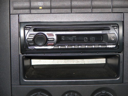

Si eu am montat un cd auto dar mi-a ramas un spatiu ....oribil in partea de deasupra cd-ului. Chestia e ca sint cam 2 centrimetri de acoperit si nu stiu cu ce??? Poate stiti voi si ma ajutati si pe mine.
Si inca ceva: Stiti cumva daca faptul ca am scos casetofonul original are legatura cu piuitul de pe bord .De cind l-am demontat nu ma mai anunta ca am uitat un bec aprins...o semnalizare ceva :lol:.
Mersi de ajutor!
Ai citit cu doar un post mai sus ??? :lol:
eu am dat 40 ron pe o piesa de plastic , de jur imprejurul mp3-playerului. Nu sta ea foarte bine acolo( am pus pe interior niste dublu-adeziv) dar e ok. In rest...am un pioneer cu lumina verde, care e foarte ok. Daca as gasi piesa la avia( poate calitate mai buna) as schimba-o p easta de o am acum,.
Eu am pus un Panasonic in loc de radioul original. A trebuit sa cumpar o bucata de plastic de la dealer - 10ron in 2005 care acopera perfect locul. Am montat aparatul in partea de sus. Ma gandesc ca un DVDplayer ar fi incaput perfect.
Modificat de Drarkelf
eu am un Sony negru cu lumini rosii. l-am vrut asa pt ca masina e rosu corida, husele sunt negru cu rosu, si arata foarte bine in masina.
l-am montat singur, a durat cateva minute. intra foarte bine la loc. iar spatiul de de-asupra l-am acoperit fara sa dau bani. am luat sertarul care era din fabrica in locul cd-playerului, i-am taiat partea de sus si am lipit-o acolo la loc. acum nu mai e gol. o sa fac si o poza sa pun dar mai tarziu ca acu sunt la servici. ala original nu-mi place. arata prea saracacios. e nasol rau.
pe capodimonte.ro gasiti o masca ce acopera aia 2 cm. Costa cam 130 mii + transportul . NU vreau sa fac publicitate site-ului ci sa stie omul un loc sigur unde poate gasi. :)
acum doar asta o am. fac maine una in care sa se vada mai bine
uite si alte poze

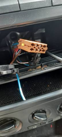

Am renuntat la mp3-ul meu Pioneer si mi-am luat un radiocd original Symphony. M-a interesat esteticul, faptul ca se integreaza perfect in bord. Am cautat pe net informatii cu contactele de la mufele din spate ale radiocd-ului. Poate mai sunt utile si pt. altii. Site-ul unde le-am gasit este ASTA. Aici gasiti o gramada de chestii utile (montare tempomat, reparare usi ca sa nu mai intre apa, asezarea sigurantelor in tablou, inlocuire senzori, etc.)
Contact assignment of multipin plug connections A, B, C on rear of radio Radios MS 202, 402, 502 and Symphony -
20 Pin Multi Connector Yellow Section
1 - Line Out - Left Rear
2 - Line Out - Right Rear
3 - Line Out - Earth
4 - Line Out - Left Front
5 - Line Out - Right Front
6 - Switched Positive for Sound Amplifier
20 Pin Multi Connector Green Section
7 - Telephone Audio Input Signal - TEL +ve
8 - Second display, CLOCK (for radio sets with CAN databus communication CAN High)
9 - Second display, DATA (for radio sets with CAN databus communication CAN Low)
10 - Second display, ENA (not assigned for radio sets with CAN databus communication)
11 - Remote control, REM (not assigned for radio sets with CAN databus communication)
12 - Telephone Audio Input Signal - TEL -ve
20 Pin Multi Connector Blue Section
13 - CD changer - DATA IN
14 - CD changer - DATA OUT
15 - CD changer - CLOCK
16 - CD changer - Voltage Supply Terminal 30
17 - CD changer - Control Signal
18 - CD changer - Left and Right Channel Earth
19 - CD changer - Left Channel
20 - CD changer - Right Channel
8 Pin Multi Connector Brown
1. Right Rear Speaker +ve
2. Right Rear Speaker -ve
3. Right Front Speaker +ve
4. Right Front Speaker -ve
5. Left Front Speaker +ve
6. Left Front Speaker -ve
7. Left Rear Speaker +ve
8. Left Rear Speaker -ve
8 Pin Multi Connector Black
1 - 'Gala' function - Volume Adaptation
2 - Mute - Telephone Mode
3 - Self Diagnosis - K wire
4 - Connection for Ignition Key Controlled On/Off
5 - Terminal 30 - Battery Positive (not assigned to Symphony)
6 - Terminal 58b - Illumination
7 - Terminal 30 - Battery Positive
8 - Terminal 31 - Ground
