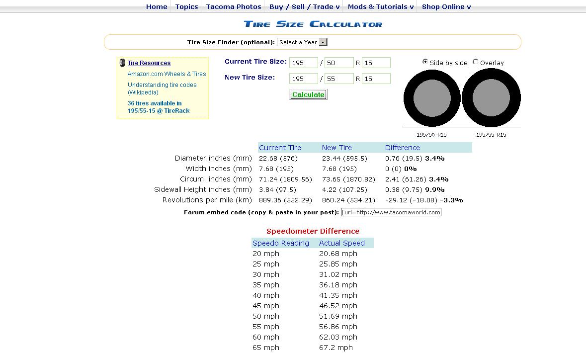

are cineva 195/55 r15? stiu ca diferenta e de 1 cm in inaltime dar la viteza se schimba ceva? politia se leaga de acest lucru? am acum 195/50 r15 dar ma scutura tare si as vrea sa trec pe 55.mersi
diferenta nu este de 1cm.Diferenta este de 5% .40,50,55 reprezinta procentul din suprafata de rulare, adica 50x195/100;aceasta reprezinta inaltimea la care te referi

  On 08.11.2010 at 20:44, v@sy a scris:
Adica 50% din 195 = 9,75cm iar 55% din 195= 10.72cm, deci 1 cm mai mult. :blah: Eroarea vitezometrului va creste cu 3.3 km/h la 100km/h. Plus ca furi la km...la 10 000km pe bord o sa ai in realitate inca 330. Oricum e mica diferenta. Eu am mai vazut golfuri 3 cu cauciucuri de 195/55/15 si in afara faptului ca arata urat n-au nici o treaba.

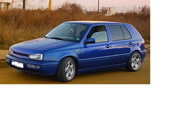

buna ziua tuturor.........vreau sa-mi cumpar un set de jante echipate cu cauciucuri de 195/50-15, cred ca jantele sunt ori de 6,5 ori de 7 toli, cele originale sunt de 6 toli 185/60-14, originale de aluminiu model orlando.....amkbele dimensiuni sunt trecute in cartea tehnica dar intrebarea mea este daca jantele sunt de 6,5 sau 7 toli merg pe masina mea din semnatura fara sa atinga undeva?????.........as avea nevoie de un raspuns cat mai repede cu putinta ca astazi vreau sa le cumpar.
atasej o poza cu jantele pe care vreau sa le cumpar.

Daca citesti topicul de la inceput o sa vezi ca sunt mai multi care si-au pus jante cu ET 7J.
PS- Toli sunt cei 14, iar 6.5 sau 7J este ET (offset)
......scuze dar mai bagat in ceata la afirmatia.....sunt mai multi care si-au pus jante cu ET 7J.......ET la jantele originale este ori 43 sau 45, J este tipul buzei sau al jantei iar cifra de dupa J respectiv J7.......unde 7 este latimea jantei exprimata in (inchi)toli iar in cm este 17,78 cm
la fel la afirmatia PS- Toli sunt cei 14, iar 6.5 sau 7J este ET (offset)
am citit mai multe subiecte legate de jante dar nu am vazut sau poate am omis eu ceva unde am citit, dar pe mine ma intereseaza daca le pot pune pe masina fara sa-mi atinga sau daca altcineva care are aceste cauciucuri si jante cu specificatiile date de mine respectiv anvelopa de 195/50-R15 si janta de 6,5 sau 7 toli sau inchi (ma refer la cifra de dupa J)......de ET nu intreb ca oricum cred ca sunt foarte aproape de cele originale.
Mai precizez ca am suspensia standard dar in primavara am schimbat telescoapele si am pus pe gaz.....!!!!.....poate si asta conteaza....!!!

Depinde foarte mult de ET-ul jantei,dar in mare parte nu are de ce sa iti atinga 7j mai ales daca nu ai suspensie sport. Am avut pana acum 2 saptamani 7j 15'' pe masina acum am trecut pe 16 si fara probleme la niciuna.
OK, scuze am incurcat putin ET cu latimea in toli.
Ideea era ca se pot monta fara probleme.
Modificat de taz21
nici o problema taz21.......intradevar nu ating niciunde......au mers perfect.........jantele sunt de 7 toli(J7), iar de ET tot nu m-am uitat cand le-am pus dar oricum e cuprins intre 43 si 45.
........ca o completare pentru viitori useri care vor sa-si puna roti de 195/50-R15 cu J7 si et cuprins intre 43 si 45.....va merge perfect.....asta daca au suspensie standard ca la sport nu stiu.....!!!!
la echilibrat pe una a intrat 5 grame plumb, 10 g plumb , 20 g plumb iar pe ultima a intrat 30 g plumb......nu bat nu sunt indoite.....sunt perfecte.....!!!!
Atasez si doua poze cu ele montate pe masina....!!!
