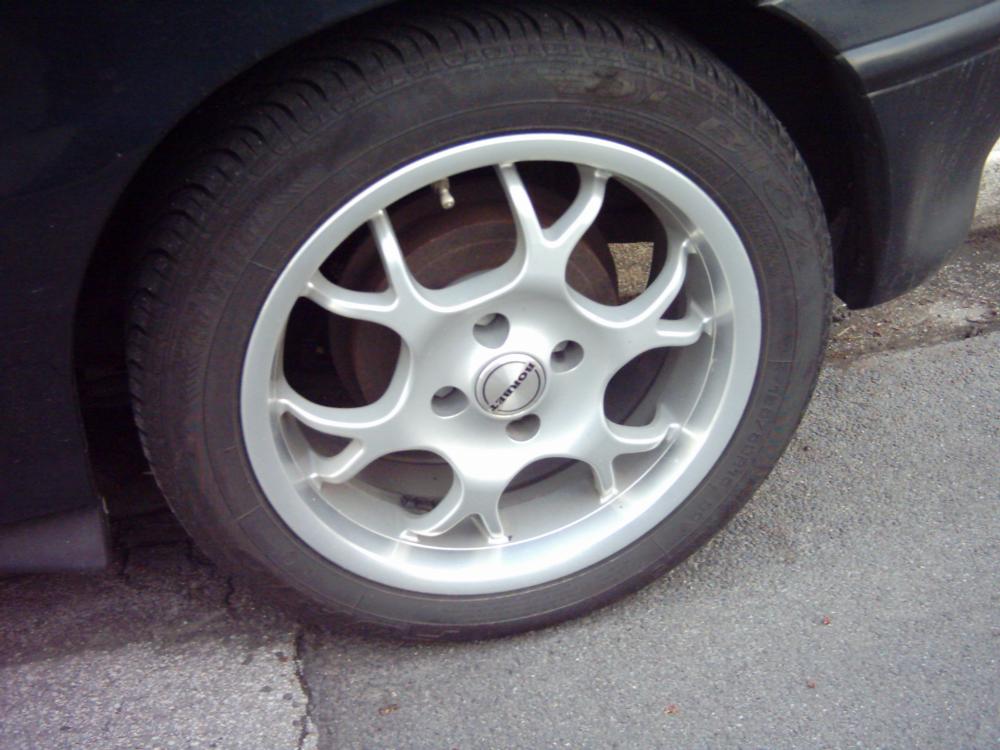

Asa este,cu cat ET este mai mare cu atat janta are buza mai iesita in exterior.
pun 2 poze ca exemplu.Aia cu buza mai iesita are et mai mare.Se vede clar diferenta!

Acelasi lucru l-am spus si eu in legatura cu ET-ul doar ca in loc de "miez"am facut referire la "buza"!Am pus si 2 poze ca exemplu clar,dar asa este lumea...mai carcotasa!
