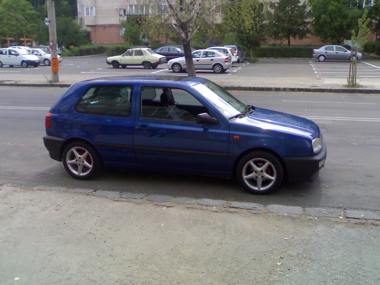

marius .pentru ca aveam aceeasi motorizare recomand configuratia mea nimic mai lat sau janta mai mare sau profil mai mic :)
uite o poza :sick:
tracto c config ai? dupa mine parca ar fi r15 cu 55.asa-i? revin cu poza
are eroare vitezometrul ...:)

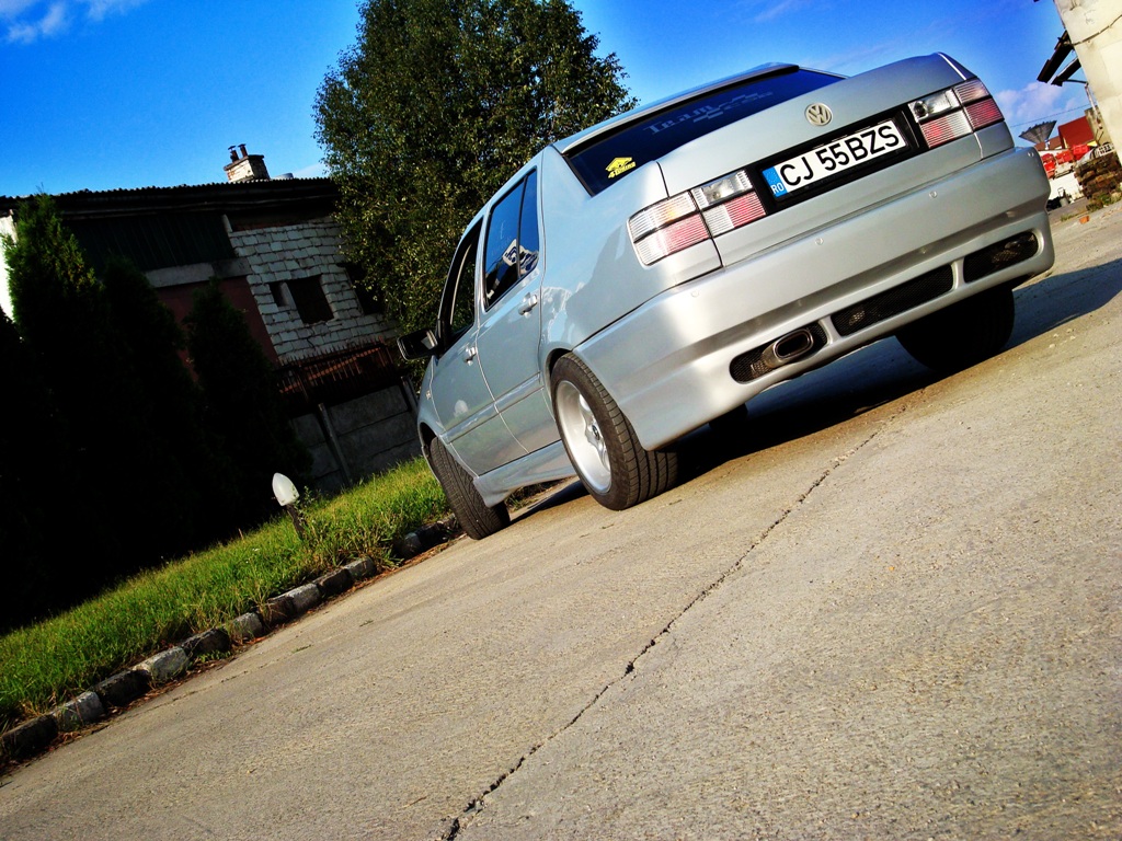

eu am avut pe 16 pe fata cu 7,5j si pe sapte cu 9j(225/50/16)
si pe spate frecau poate daca aveam suspensie sport atunci nu era problema de asta le-am si dat jos si le-am schimbat pe 15 cu 7,5 j 195/55/15 dar ma bate gandul sa pun pe spate de 205
numa asa am pozele ,ultima poza e cu jantele pe 16
Modificat de bzsa

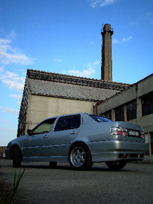

te pot ajuta cu jante daca iti plac cele din prima poza
Salut si eu am din fabrica Jante pe 15 cu cauciucuri in talon trecute si pe masina fata 15/50/195 spate 15/50/205. Cand am cumparat masina aveam cauciucuri 15/60/195 si 15/60/205 care nu erau trecute in talon si mi-a fost teama sa umbu asa pt ca poti ramane fara talon. Cand era masina incarcata atingea la spate de telescop. In rest nu au fost probleme. Iar acum cu cele din talon merge excelent. :Driver:

Depinde de mai multi factori pt talon de 60 dar nu recomand daca nu il ai trecut in talonu masinii. Eu am pe 50 daca te uiti in poze la masina mea se vede talonu de 50. Sunt mulumit de 50 ca asa am si in talon. Cand am cumparat masina a luat-o cu talon de 60 si atingea. Insa pe spate din cauza ca aveam 205 deci mai late fata de 195 fata imi atingea cand aveam greutate mare chiar de telescop partea inferioara unde sta arcul.
