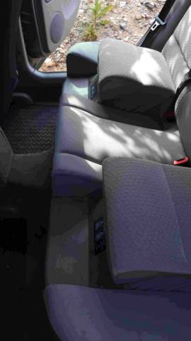

Am avut de caraushit un brad azi cu masina si a trebuit sa rabatez un loc de pe canapeaua spate(stanga).Toate bune si frumoase pana cand am incercat sa ridic la loc spatarul......nu mai coboara manerul ala mic negru (de respira greu :rolleyes: ) de care se ridica piedica care blocheaza spatarul in pozitia standard(acum se vede tot timpul semnul ala rosu).Am incercat si cu cheia....nimic....nu vrea.E ceva comun ?!? Trebuie sa fac vreo smecherie sa intre la loc si sa blocheze scaunul ca inainte ?!? A mai patit cineva asta ? Care e solutia ca sa blochez din nou spatarul ?
Nu e normal sa ramane asa. Cred ca s-a blocat, mai incearca sa-l tragi/impingi poate isi revine, numai sa nu se rupa.
Stiu ca nu e normal.E prima data cand mi se intampla,ma gandeam ca poate s`a mai intamplat cuiva si e vreo solutie simpla.De tras imi este cam frica sa nu cedeze plasticul ala....
poate e ceva mizerie pe acolo,desi al cat de simplu e mecanismul de blocare si ridicare...oricum,mai insista apasand mai tare banchta catre spate si apasand ferm dar fara lovire manerul respectiv.
"deschide" si "inchide" inca o data bancheta... tranteste usor. Manerul ala nu coboara daca bancheta nu e "inchisa" bine..
e posibil sa fi ramas ceva acolo care sa-l blocheze! curata si apasa bine pe bancheta
"Tranteste" mai tare bancheta si intra singur... si eu patesc la fel cateodata...
Am si eu aceasi problema. Am curatat, am trantit, tot nu merge. Resortul nu mai impinge piedica in sus. Nu e foarte deranjant intrucat, totusi bancheta nu se rabateaza singura, decat daca trag cu ceva forta de ea.
