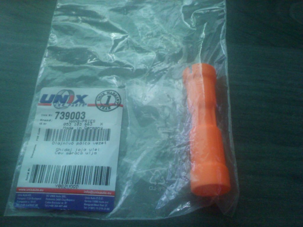

Rog pe cineva sa imi dea codul de piesa pentru camasa jojei . Repet, vreau sa inlocuiesc tot mai putin tija metalica pe care se citeste nivelul.
Golf 3 , motor 1.9 AAZ '92

Am avut si eu bucatica aia de plastic rupta, am pus furtun de cauciuc dar a crapat. Din ce am citit mai sus, se gaseste la orice magazin de piese (mira-m-as). Codul l-am cautat pe vagcat dar cam greu de gasit.
Da, plasticul in care intra joja se gaseste la orice magazin de piese, cel putin aici in bucuresti. cost 2-3 lei. Vezi ca sunt 2 dimensiuni.
Eu am 1.8 ABS, poti sa imi spui dimensiunea? Eventual 'ce sa il intreb pe vanzator' :biggrin:
Pe vanzator il intrebi daca comercializeaza piese de schimb pt VW golf 3 si daca poate sa aduca acel plastic.
Te duci cu talonul la magazin si in functie de serie, an fabricatie, model, vanzatorul se uita in catalog si face comanda.
Eu nu pot sa-ti spun ce dimensiune iti trebuie la motorul tau doarece nu comercializez piese si nu am catalog. :study: ;)
Ah da, asta stiu... ma gandeam ca sunt modele 'universale'.
Bunul simt nu m-ar lasa sa dau 40-50 RON pe o bucata de plastic 'originala'. Am sa merg astazi sa ma interesez.
2.8 ron la autokarma, tre sa ajung si eu sa-l iau :rolleyes:
PRODUCATOR FEBI 2.80 ron
