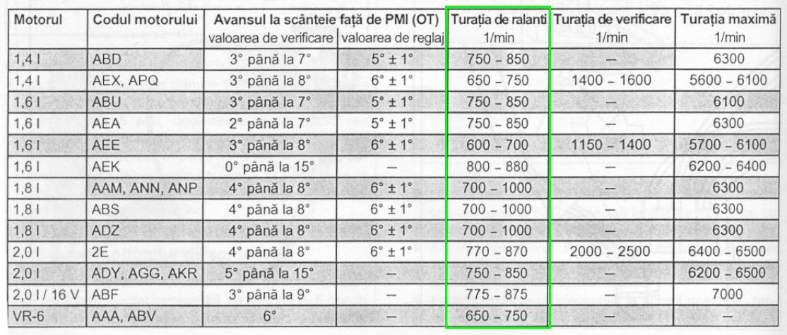

In leg cu pozitia 7(turometru)....mie imi arata la relati pe liber 1000 de turatii...e normal?...eu nu am turometru pe masina am ceas....as vrea sa stiu daca pot monta bord cu turometru in locul celui original?
asa am si eu inloc de turometru am ceas, la relanti asa imi arata si mie 1000 cateodata si 900 de normal e normal, de montat alte ceasuri de bord care sa aiba turometru dupa cate am auzit si am citit da se poate eu nu am incercat inca dar vreau si eu sa fac chestia asta.
La majoritatea motoarelor, relantiul e reglat la 800 rpm (cel putin la ABS, ABD, ABU...). Valori mai mari (1000+) cand motorul e rece (soc automat).

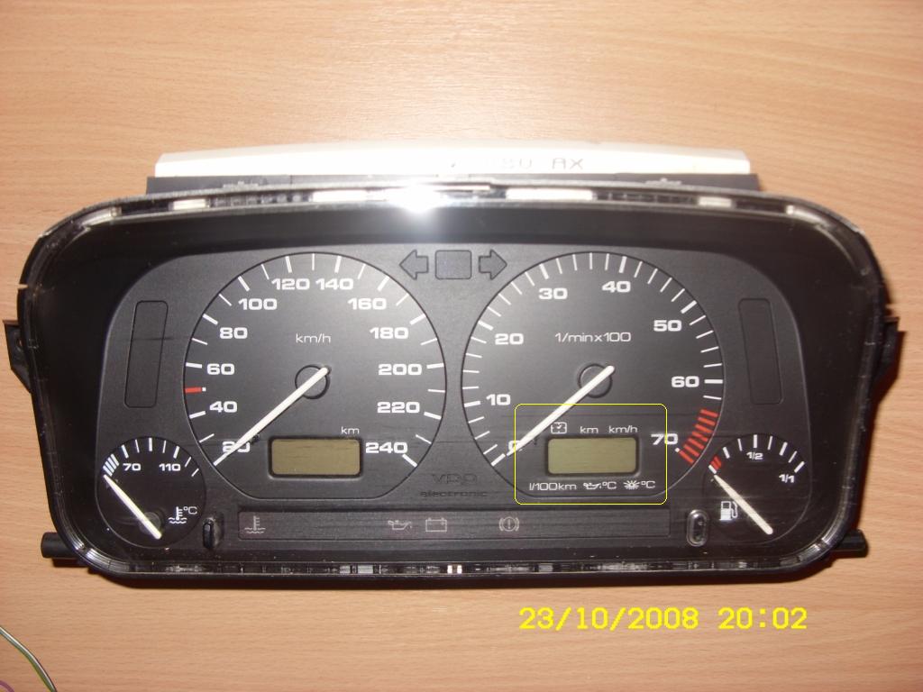

daca vreti sa va schimbati bordul, si aveti mfa pe masina, cumparati bord tot pt mfa ca altfel nu va mai afiseaza rezultatele. bordul care are insemnele ca cele din imagine indica ca este bord mfa
Modificat de GenuVW
Pun si eu o intrebare de incepator... :Driver:
Ce avantaje ai la bordul cu mfa?
mfa iti permite sa observi temp la ulei, temp aerului exterior, consumul in L/ 100km
is cam incepator de tot... deci nush ce e ala bord mfa....eu am asa(poza)
Al tau este simplu, neavand nici turometru la bord.Si daca avem bord fara mfa pentru a monta unul cu mfa banuiesc ca ne mai trebuie si ceva pe langa , nu?
