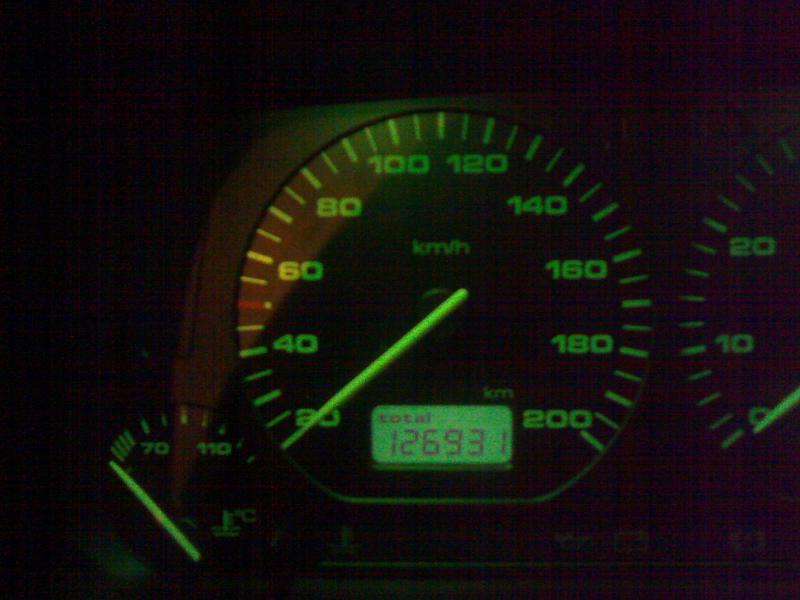

ca sa se lamureasca toti postez :( pozele cu ceasurile pe parghie respectiv cele cu motoras. v-am usurat treba nu mai trebuie sa cautati.
in prima poza sunt cele cu motoras.

La modelul cu parghie arata iconitele jos chiar daca nu sunt aprinse dupa cum se vede in poza,iar la cele cu motoras se vad doar cand se aprind + ca difera fontul la cifre.
am atasat mai sus cele 2 tipuri de ceasuri cu motoras respectiv parghie.
@alex abd da ai ceasuri pe motoras,dupa descrierea ta.
Modificat de tracto

diferenta nu e data de 200 sau 220,ci de fontul cifrelor.si de dispozitia liniutelor si gradatiilor de la apa si benzina.daca te uiti cu atentie la cele doua,ai sa sesizezi diferenta.brgds.
scrisul este alt model

inca o completare . la ceasurile cu motoras martorului ii este iluminat doar conturul pe cand la cele cu parghie tot martorul (patratelul) este iluminat .
adica la cele cu motoras,martorii se aprind doar ca simbol sub bagheta neagra,nu toata patratica.si sunt rosii,nu vopsiti cu alb pe plastic si cu led dedesupt

sper sa va fie de folos si sper sa nu fie luat ca OFF TOPIC. ceasurile care au martorul vizibil cand nu e aprins becul, se vede lumina intr-un patratel si martorul este negru (pana in 94) sunt cu "parghii" mai exact bobine fara carcasa (se vede sarma din el) asta se intampla la toate cele 4 ceasuri din bord. din 94 pana in 95 s-au testat ceasurile cu "motoras" care este exact aceeasi bobina la scara mai redusa dar este capsulat cu plastic si au fost folosite la vitezometru si turometru, la ceasurile de combustibil si temperatura au ramas cu acele "parghii" acestea au banda de martori negra si se aprinde doar semnul nu intreg patratelul. din 95 toate ceasurile care erau pe golf sunt cu "motoras" adica aceeasi bobina ca si in 92 acelasi principiu doar cu imbunatatiri. toate cele 4 ceasuri erau cu bobine capsulate, erau mult mai promte in a indica valoarea (aici ma refer la faptul ca unele modelel de ceasuri chiar daca ai plinul facut la combustibil sau ai oprit de curand motorul, la o pornire imediata dureaza destul de mult pana se ridica ceasul in dreptul valorii corespunzatoare. nu acelasi lucru se intampla la vitezometru si turometru). o alta imbunatatire ar fi ca bobinele erau cositorite pe cablaj din 95 pana atunci erau facute prin "mufare". o imbunatatire a fost adusa si la display-uri care au ramas fara acel cauciuc conductor si au fost cositoriteasta dupa 96 si ele evident cu introducerea de smd-uri in toate cesurile de prin 97 chiar si unele modelel din 96. este o sursa made in DE. nuam bine
