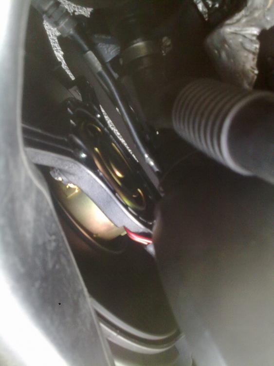

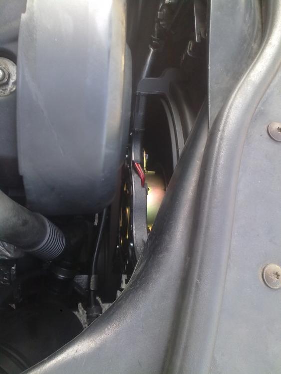

ba mai mult ventilatorul de clima nu porneste nici cum DOAR daca dau in el cu coada de la ciocan DAR si asa porneste dar merge incet si nu se aude cum se invarte si nu baga are rece !
aceeasi pb am avut o si anul trecut dar mi a rezolvat o un coleg de pe forum cu metoda ciocanului !
acuma insa nu mai vrea nici asa !

Aceeasi problema am avut si eu la Passat, nu-mi baga rece cand stateam pe loc. Nu stiu exact ce inseamna eroarea aia dar la mine era vorba despre ventilatorul de la radiator care avea carbunii tociti si pe care am reusit sai mai scot inafara si mi-a mai mers inca un an perfect ...pana a ajuns saraca in RAI (dauna totala) :)
