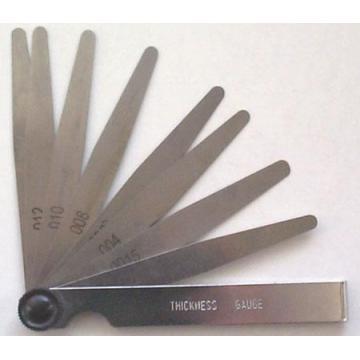

cu ce pot sa scot si eu casetofonul de acolo?de unde gasesc acele lamele sa il trag?
Cu cheile de extragere....sau doua lopatele de amestecat in cafea.
Sau decupezi o cartela telefonica :D ... eu asa l-am scos ... :rolleyes:

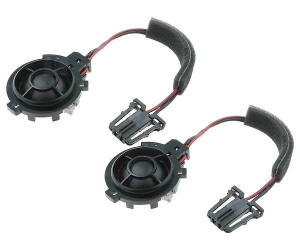

salut miam achizitionat boxele si tweterle de la un coleg de pe forum si pe aceasta cale ii multumesc frumos.si as vrea sa va intreb daca tweterele se leaga la boxe sau trebuie sa duc fire pana in fata la casetofon?
Nu trebuie sa tragi alte fire.Se leaga la firele difuzorului mare.Daca sunt originale primesc semnal printr-un condensator {filtru}
dap sunt originale.si te referi la condesatorul care este pe tweter?sau este altul?
Cel de pe tweeter. Altul nu este.
Leaga-le linistit in paralel, asa sunt gandite. Si cum a spus si colegul, daca sunt oe, te legi direct in mufele existente pe mid-bass.

salut am revenit cu o intrebare mam chinuit 3 zile sa scot casetofonul si nu am reusit sa il scot am incercat cu betisoare de cafea cu cartela taiata cu 2 pile subtiri o sa mai incerc astazi cu 2 cheite de la un casetofon sony daca nici cu acelea nu resusesc ma las pagubas si ma duc la o firma ceva sa mi le scoata.la cati nervi mia mancat casetofonul cand o sa il vad afara cred ca o sa dau cu el de pamant.sau mai de graba cred ca o sa imi cumpar niste cheite sa le am si pe viitor.ms frumos
salut eu azi mi-am montat casetofon gamma + boxe pe spate si casetofonul vechi l-am scos cu colier, l-am taiat partea fina si pe o parte si pe alta si am indreptat-o si apoi am bagat-o in locasele din casetofon si mi-a iesit mentionez ca colierul era mai mare cam cat incape in locasul din casetofon. cea ce nu stiu care este + care merge de la casetofon la boxe. cum este bagata mufa in casetofon as vrea sa stiu randul de sus este plusul sau randul de jos? pentru ca nu am schema pe casetofon...

ms de raspuns spre noroc asa le-am pus, dar din nefericire nu am gasit tweetere sa imi pun si tweetere in spate. din dezmembrari de unde am luat boxele tweeterele le-a fost data deja si inca nu am gasit dar nici nu am insistat in cautarea lor dar credca daca le pun va fi o diferenta cat de cat. daca stiti pe careva lasati-mi un pm.
Asa arata tweeterele pt usile din spate?

bgdVW eu am avut casetofon beta cu 2 boxe + tweetere asa a venit din fabrica si am cautat in dezmembrari un casetofon gamma + inca 2 boxe pt usile din spate si tweeterele eu am ales originalul, sunt foarte multumit cum suna.cand am montat am zis ca renunt la tweetere ca nu credeam ca o sa fie diferenta foarte mare dar dupa 2 zile dupa ce am montat boxele si casetofonul mam gandit sa caut si tweeterele pt usile din spate si chiar sa simtit diferenta...a meritat investitia...
