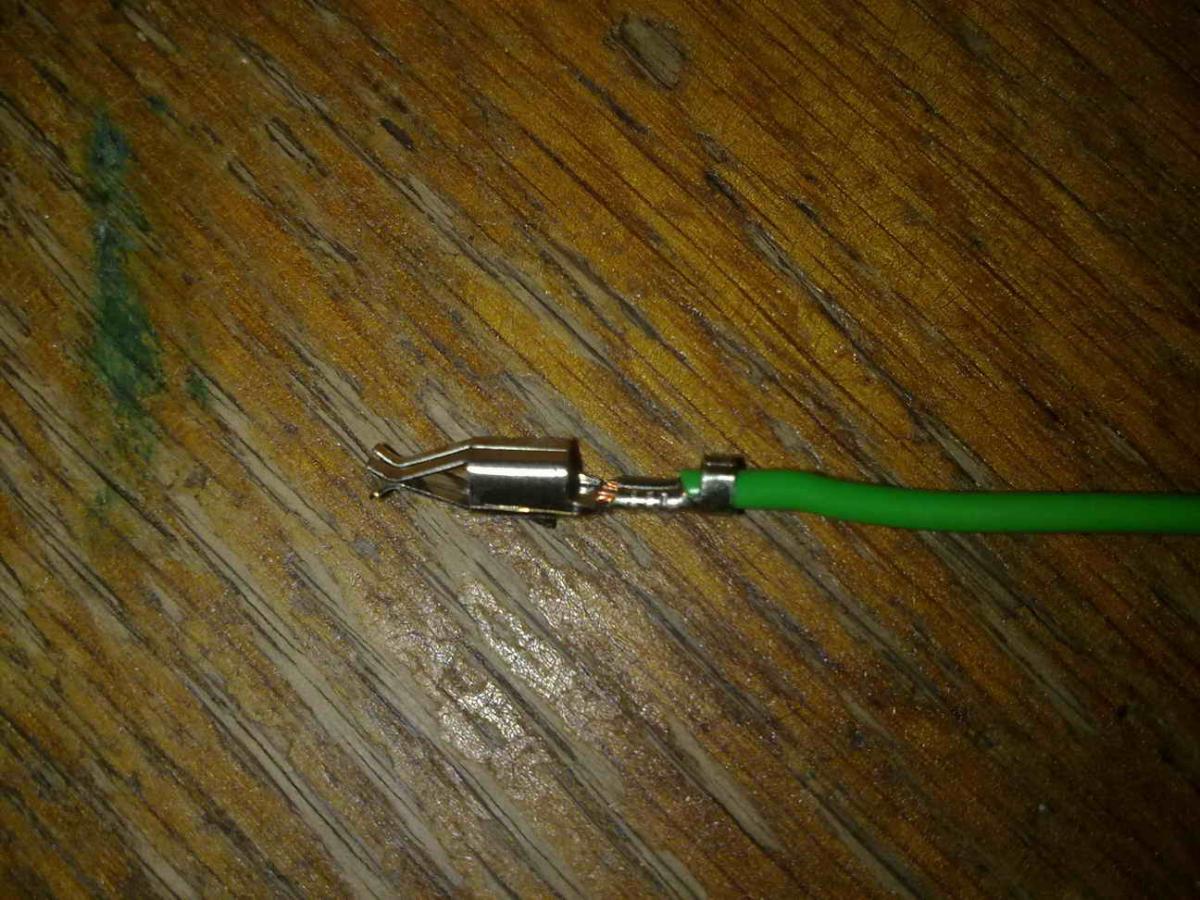

Am reusit sa desfact torpedoul si am tras frumos cablurile pana in spate la casetofon. Aveam o mufa standard veche de la un Mp3 player, am scos frumos cablurile de boxe din ea, le-am cositorit pe firele de la boxe si supriza ... nu se potrivesc papucii in mufa de pe masina ... sunt prea grosi papucii ... :banghead: . Trebuie papuci specialii ? am mai gasit papuci dint-o mufa de la blocul de lumini vechi fara pozitie pentru proiectoare dar nici aceia nu se potrivesc ... help :icon_rambo:
sunt mai mici.....aia din mufa de la blocul de lumini sunt prea mari. Trebuia sa cumperi o mufa ISO - e vreo 3 lei, din care sa scoti 4 pini....si se rezolva treaba.
Pai aia am facut, aveam una deja si tot nu se potrivesc, pinii sunt prea mari ...
Mda astia sunt mult mai subtiri ... cred ca e mai simplu sa fac rost de la dezmembrari de mufa de la boxe si sa scot din ea pinii ...
Merci mult ... cata bataie de cap a iesit cu boxele astea :sick:
LE: Asa aratau la mine firele din mufa ISO care o aveam ....

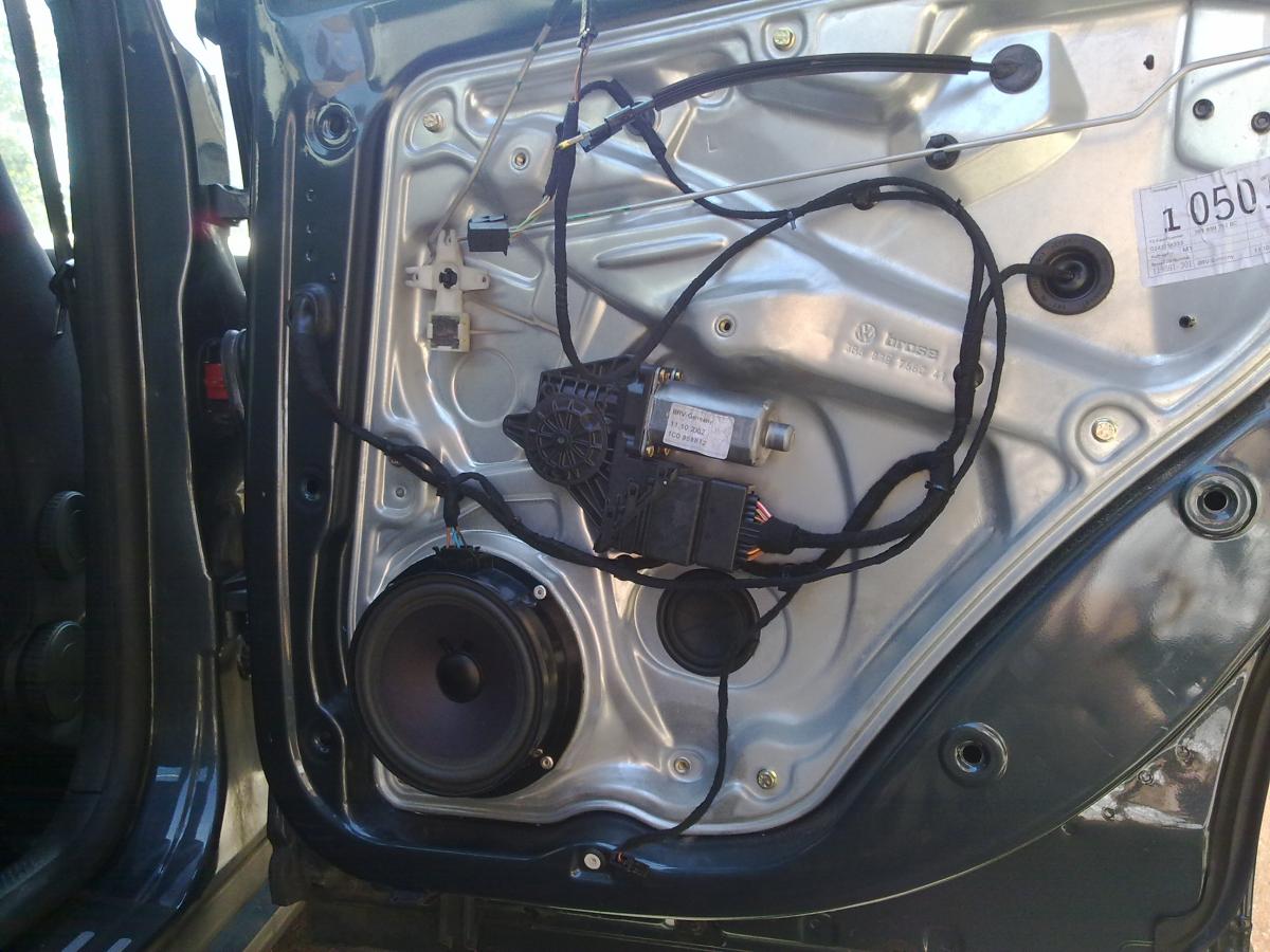

Am reusit in final si sunt foarte multumit de cum a iesit ... zici ca asa a fost din fabrica ...

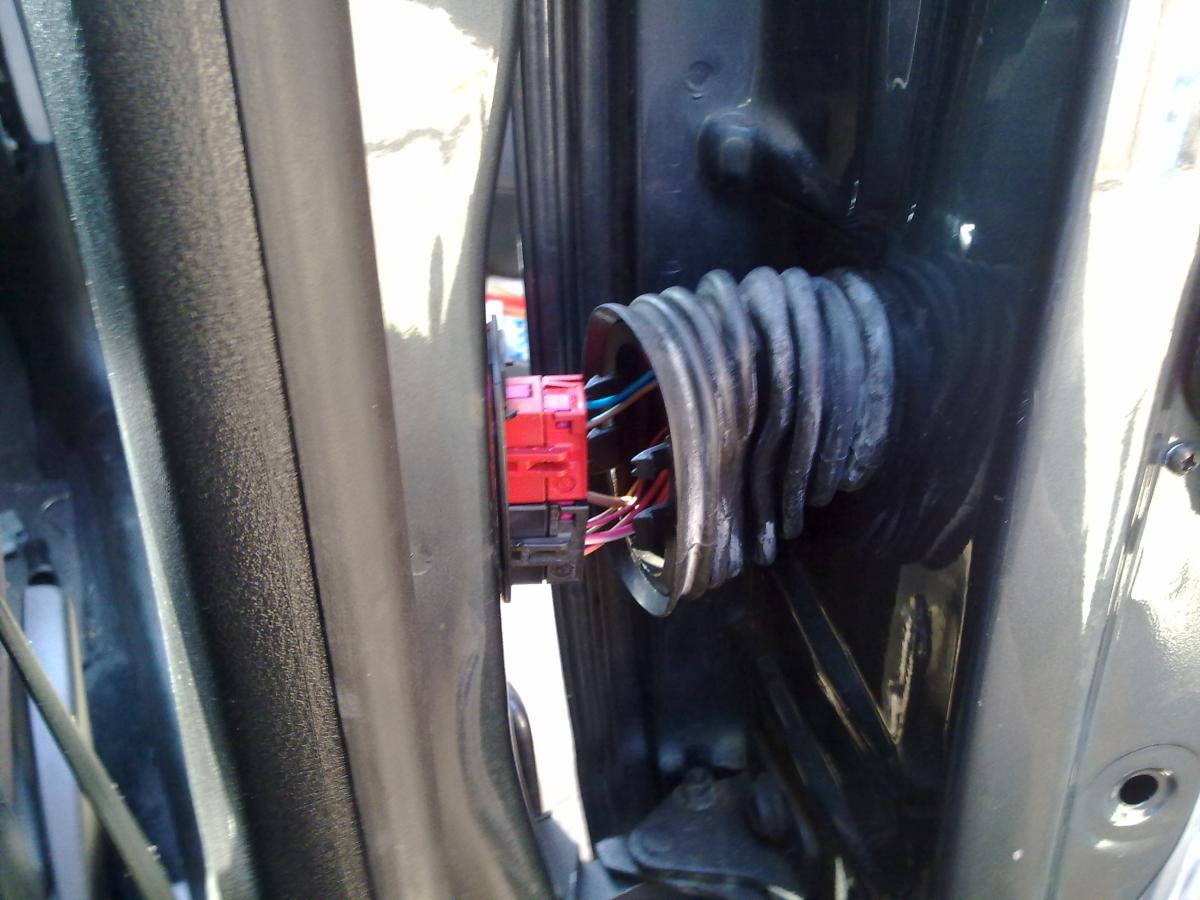

Mi-am luat de la dezmembrari pana la urma mufa de boxe, si pentru ca nu imi placea ca trece firul prin usa si nu voi mai poate scoate burduful in caz de ceva, mi-am luat si mufele dintre usi sa fie cat mai OEM :rolleyes:
post-23332-0-24244300-1317219228_thumb.j
post-23332-0-54319700-1317219255_thumb.j
Alta treaba, cand totul e OEM.....A iesit ok :icon_thumleft:
