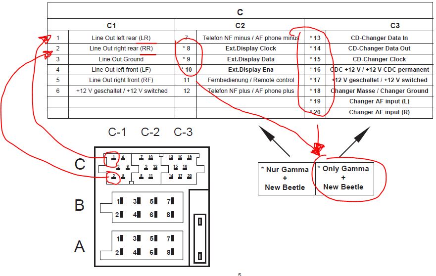

Ceva util pentru posesorii de BETA, asta in caz ca aveti nedumeriri in legatura cu problemele discutate mai sus.
uite ce am gasit: in atasamentele urmatoare:
saptamana asta voi incerca sa montez cele 4 boxe pe spate si am sa revin cu detalii.
Modificat de ClaudiuM
Daca puneai si pozele era OK.
am desfacut recent boxele de pe spate si am montat altele la un passat...am scos niturile,suportul acela care e pe boxa stock si am bagat alta boxa cumparata si am facut gauri cu un holsurub dupa gaurile care le avea boxa ca sa o pot prinde direct...daca credeti ca e bine asa puneti intre boxa si partea aia de care prindeti,ceva care sa stranga bine sa nu zdroncane,vibreze etc...un cauciuc,putin silicon...eu asa am facut si a mers,se aude bine si este bine izolata...aveti mare grija ca daca dati suportu pe care sta boxele stock si puneti alte boxe fara acel suport o sa atinga boxa de geam atunci cand il coborati...incercati sa le prindeti mai la distanta...cam la 2-3 cm .este greu de scris si mai putin greu de executat...
Scuzati exprimarea dar sunt f obosit :D
Modificat de adyi
Scuze :)) probabil o mica eroare la incarcare. le atasez mai jos.
revin, cu updateuri:
BETA are doar 2 iesiri, cablurile nu sunt trase in stalp, si per total treaba a fost foarte usoara, demontat casetofon, legat boxele in paralel pe cele 2 iesiri, totul e in regula se aude ff bine.
